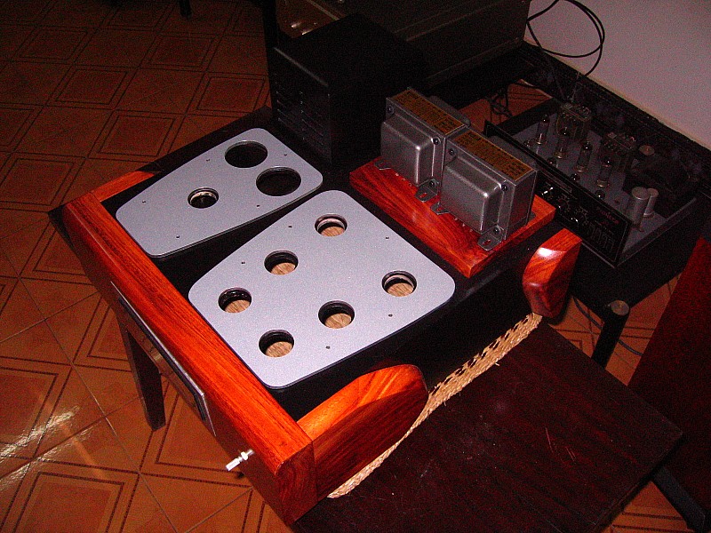

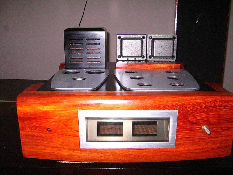

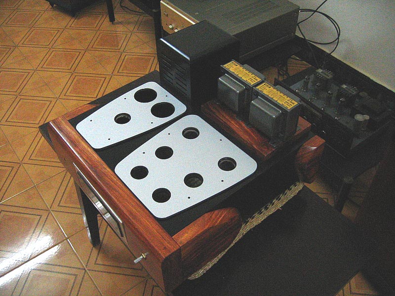

    gui bac
    thấy bác thanghue vất vả quá đi mất, OPT của bác ngon rùi, thấy bác vất vả về phần nguồn quá đi mất, quận -44v dùng để fix biass, bác mới lắp thì dùng auto biass cho khỏe đê, với mạch phức tạp thế kia thì mệt đấy, dùng mạch đơn giản đê, em cũng dùng mạch này OPT 5k, điều chỉnh lại 1 chút trở thoát catot đèn CS cho đảm bảo dòng là ôK. tạm thời bỏ qua quận -44v đê, bác vào yahoo. gõ 6l6 pp chon mạch dùng OPT acrosuod 280 ấy, đơn giản dễ dùng. 1 vài ý kiến đóng góp, mong bác thông cảm

    Cảm ơn bác. May quá Được bác Vũ Danangtube để cho cục nguồn của Sansui nên em dời dự án cố gắng xong trước tết để đua với 6B4G của @baoanh_hue và 807 cua @cododieutan. Tối nay em sẻ chụp hình toàn bộ dự án để trình các bác ngự lãm sau đó thì giúp em đi mạch cho nó kêu ạ.
