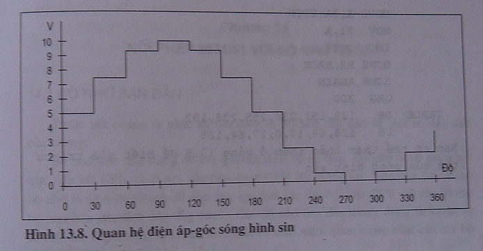

    còn cái độ phân giải bit 16bit, 18bit, 24bit, nó sẽ quyết định độ trơn của âm thanh ra, âm thanh giờ tí giả sử nó là 1 hàm sin biến thiên theo thời gian. tín hiệu biến thiên từ +5V đến -5V
    16bit vậy là 65.536 vị trí đó sẽ mô phỏng điện áp từ -5V đến +5V, vậy thì dữ liệu vào là 0 thì điện áp ra là -5, dữ liệu vào 65.536 sẽ là +5V .
    bên dưới là hình ảnh mô tả ah
    các bác thấy nó toàn gai ko? càng nhiều bit nó càng trơn tru
    Xong vấn đề độ phân giải quay lại vấn đề tần số lấy mẫu. nếu tần số lấy mẫu càng cao thì sao ah? tần số cao thì thời gian biến thiên của hàm sin sẽ nhỏ đi, vậy thì bác cứ tưởng tượng né
    bề rộng các cột trong hình bên dưới sẽ phải thu hẹp lạ. có nghỉa là thời gian chuyển đổi từ digital sang analog phải tăng lên, các đặc tính về dòng và áp sẽ hạn chế tốc độ chuyển đổi.
    vậy thì tần số lấy mẫu càng cao, độ phân gải cao đòi hỏi tốc độ chuyển đổi số sang analog phải cao. mà tín hiệu tốc độ càng cao thì vấn đề nhiễu càng nhức đầu cho nên chưa chắc nhiều bit sẽ nghe hay hơn ít bít là vậy đấy( cái này là nhận định chủ quan của tí khi phân tích hoạt động của DAC )
    ko những vậy nếu độ phân giải tăng lên từ 16bit lên 24 bit, thi sao nhỉ, vì đầu CD đọc dữ liệu 1 cách tuần tự đọc xong bit này mới đến bit kịa vậy thì để đọc được 1 dữ liệu 24bit trong cùng 1 khoảng thời gian, so với đọc 1 dữ liệu 16 bit sẽ phải có tốc độ đọc nhanh hơn, mô tả cụ thể là tốc độ ổ đĩa CD-ROM đấy ah, tốc độ càng cao>> dĩa quay nhanh hơn, mắt đọc dáp ứng tốt hơn..... cái này tí chỉ đang nói về lý thuyết chuyển đổi từ tín hiệu số sang tín hiệu analog thôi chứ ko nói thực tế hoạt động của đầu CD đâu nhé.
    bác ko thể thu âm 1 tín hiệu 200khz rồi phát ra bằng đầu CD được do tần số lấy mẫu giới hạn hiện tại là 44,1khz. dĩ nhiên là với CD thôi, còn SACD rồi DVD audio thì khác.

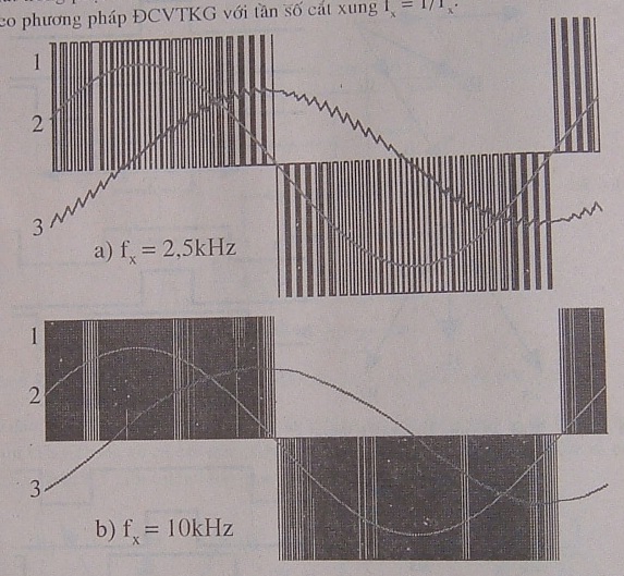

    tí mới kiếm được cái hình mô tả được nhiều bit với ít bit tín hiệu nó khác nhau thế nào đây ah. nhưng ko chính xác lắm, vi đây là hình mô tả hoạt động của digital amplifier :D
    f= 2,5khz tức là 2500 vị trí khác nhau
    f=10khz tức là 10.000 vị trí khác nhau
    còn 16 bit tới hơn 65.000 vị trí khác nhau cơ ah
    em nói bậy chổ nào các bác nhớ chỉnh nhá, mí cái này là lý thuyết em học thui chứ ko phải thực tế đâu :D :D :D :D
