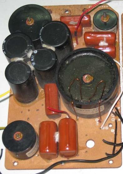

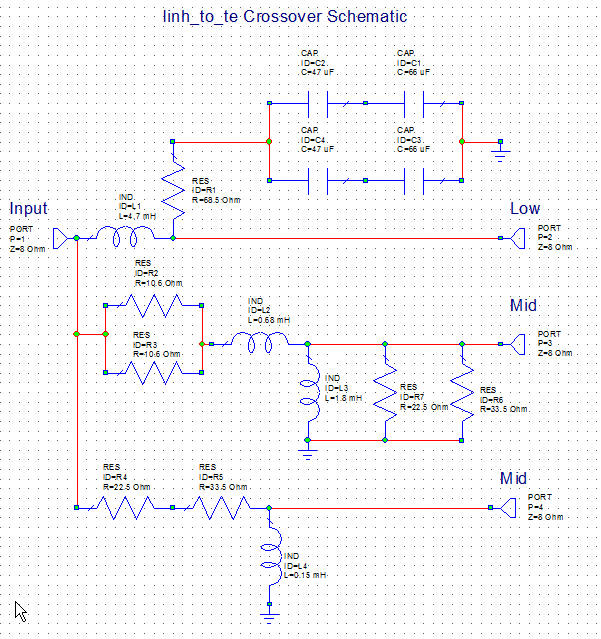

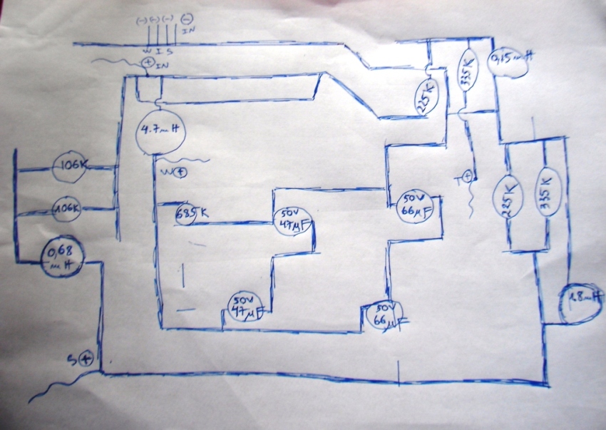

    Em kiếm được bộ phân tần rất gấu, nhưng không tìm được thông số, không biết đấu cho loa nào ?
    Bác nào giúp em xem nó cắt ở điểm nào ? đấu với loa mấy ohm ? và các thông số khác nhé ! Thank các bác nhiều nhiều !

      File size:
      227,6 KB
      Views:
      960

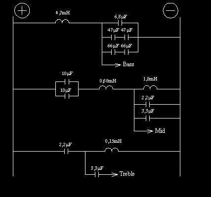

  2. Cau Yem
    Cau Yem Advanced Member
    5/1/07
    1.289
    14

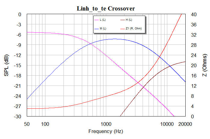

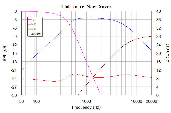

    Mạch có điểm cắt ở khoảng 470Hz & 6.0KHz.Mạch này làm tiêu hao năng lượng rất cao vì toàn mạch bị rớt xuống khoảng 5.3dB khi chưa nối ampli vào. Nếu dùng driver có độ nhạy khoảng dưới 90dB thì phải cần ampli gần 200 watts thì mới hát được.
    Nên tháo các linh kiện ra và dùng vào việc khác!

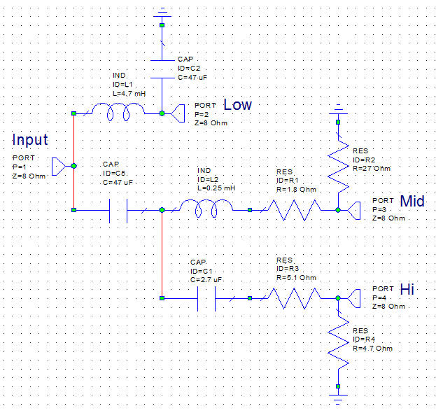

    Đã thử nhiều cách để sửa mạch dùng linh kiện trên mạch nhưng không tìm được lối thoát cho cái phân tần này . :(
    Nhìn cách thiết kế thì đây là mạch của châu Âu, nhưng không biết của công ty nào.
    Đây là mạch mới dùng vài linh kiện cũ và thêm vài cái mới có điểm cắt gần giống (450Hz & 6KHz). Cách hoạt động cũng giống như mạch cũ, nhưng không bị mất 5.3dB. Chiết áp cho Mid & High vẫn như cũ (khoảng -2dB & -9dB). Trở kháng thì tốt hơn nhiều !
    Good luck!

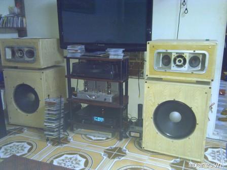

    Em định ghép với đôi loa sau : bác xem có cách nào không ? Hiện đã đóng thùng, phân tần DIY nhưng chưa được ưng ý lắm. Bác giúp em nhé !

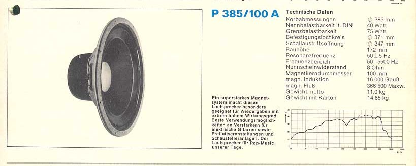

    Đọc không được cái độ nhạy của bass driver cũng như tần số. Bác đo giúp cái con tụ nối giửa hai cái treb. Giửa treb và mid khác nhau gần 10dB, bác nghe có gì khác không?

    Em không thể tìm thấy tài liệu nào nói về độ nhạy con Bass này, chỉ biết tần số từ 50 - 5000 Hz
    tần số loa trung và tép từ 1000 - 20.000 Hz
    Con tụ đấy là 10mF ạ !

    Bác Linh_to_te cho em xin cái ảnh bộ phân tần mà lúc đầu bác post lên với ạ.
    Thanks.
    (PM cũng được ạ)

    Bác Cau Yem ơi !

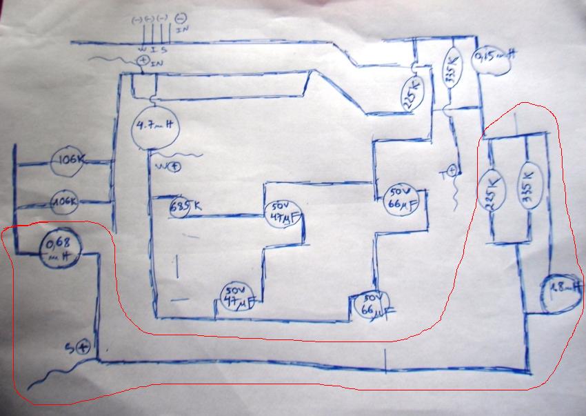

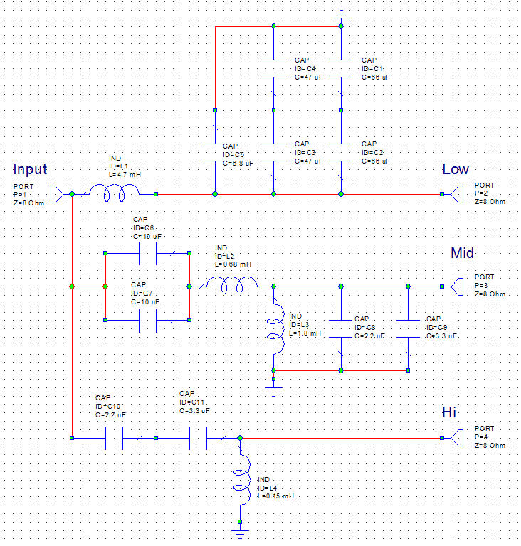

    Em vẽ vội không kịp ký hiệu đúng, những còn tròn tròn có trị số 225k hay 335k. . . . . là tụ chứ không phải điện trở bác ơi !
    Bác xem lại hộ em với . Thank bác nhiều !

    Em lăn tăn về cái đó đấy bác ạ.
    Tìm mãi không thấy cái trở nào.
  13. linh_to_te

    Em thấy hơi lạ ở mạch loa mid.
    Bác kiểm tra lại xem vẽ có chuẩn không ạ.

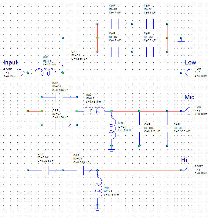

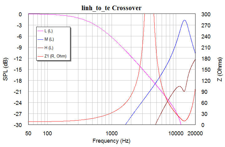

    Vẽ sai thì vẽ lại! :mrgreen:
    Thay các con trở sai bằng tụ thì cái mạch này không thể nào xử dụng cho phần tần được vì đáp tần của nó quá kinh khủng. Không biết bác chủ có vẽ cái gì sai không mà nó lại ra như vầy. Em thì cứ theo bản vẽ của bác mà em vẽ, có gì sai thì la lên giúp.
    Bác chủ là người duy nhất và đầu tiên mà em biết là tìm phân tần (không biết nó hoạt động ra sao) trước, rồi sau đó mới đi tìm driver cho phù hợp. :D

    Bác CauYem khai triển cái phân tần của bác Linh_to_te như vậy thì em thấy cũng chưa đúng cho lắm ạ.
    Mạch loa mid cũng chưa hợp lý, cái này em đang nghi ngờ bác chủ vẽ chưa chuẩn (vì không có nguyên tắc làm phân tần kiểu ấy).

    Xin lỗi.
    Em đã hiểu mạch loa mid.
    XIn vẽ lại và nhờ bác CauYem đo xem sao ạ

    em là dân ngoại đạo, lính tò te mới chơi món âm thanh. Bác CaoYem hiểu nhầm rồi ạ: Em có đôi loa đang nghe bằng phân tần DIY nhưng chưa ưng lắm, vừa kiếm được bộ phân tần lắp vào còn kém hơn, vì vậy em muốn nhờ các bác xem hộ bộ phân tần này như thế nào? dùng cho loa gì ?
    Em đưa ảnh lên nhờ các bác kiểm tra hộ xem em vẽ có sai không ạ :
  19. Cau Yem
    5/1/07
    1.289
    14

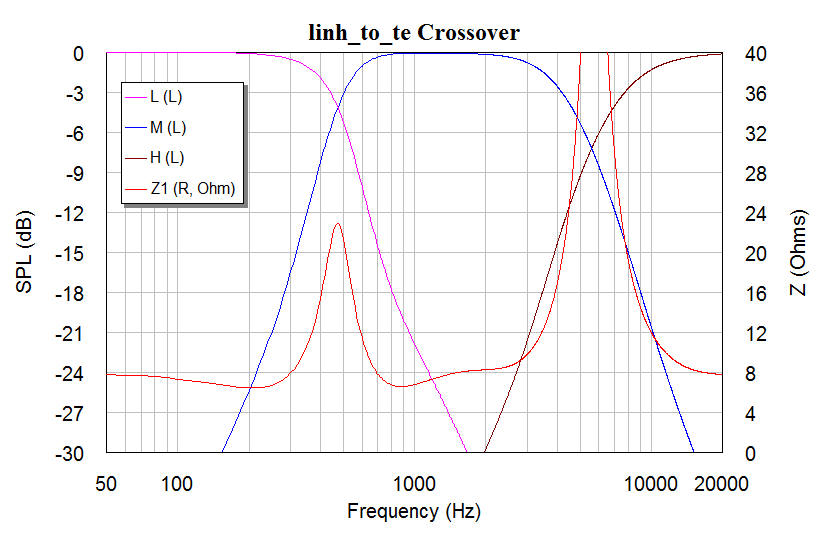

    Đây là cái mạch có diểm cắt ở 470Hz và 5.7KHz:

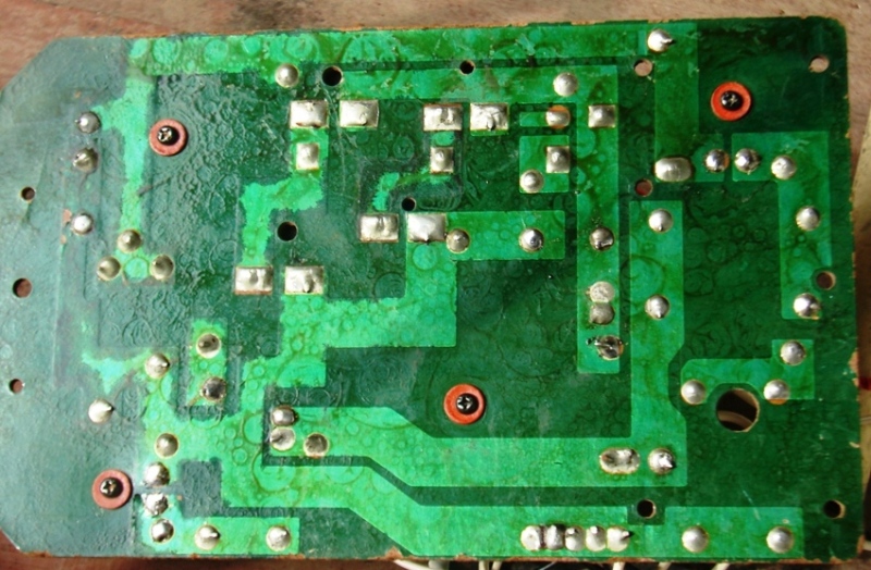

    đây là phân tần tháo từ các loa cổ của Nhật. bác vứt bỏ tụ đi vì linh kiện đã tèo hết. bỏ luôn cái bo mạch. giữ lại mấy cuộn cảm vì chúng có chất lượng rất tốt. sau đó thiết kế lại phân tần mới. không nên dùng phân tần khi chưa biết hết thông số loa và phân tần vì kết quả mang lại là... không đoán được :D
    4 cặp cuộn cảm giá đã tầm 1.5tr rồi bác ạ.
    bác làm phân tần diy nghe không hay là do nhiều thứ lắm.
    tụ 225k hay 335k, có nghĩa là giá trị 2.2uf và 3.3uf sai số mức K là 10%.

    Em thấy có hiện tượng gì gọi là tèo đâu BS ơi.
    Mấy cái tụ đỏ kia thì làm gì có amply nào bóp được nó đâu ạ (trừ khi dùng cục đẩy).
  22. tcqanh
    tcqanh Advanced Member
    11/9/07
    8.015
    92
    Q3, Sài Gòn
    tèo em viết ở đây không có nghĩa là hư bác ạ :lol:
    mấy cái tụ hóa màu đen là thứ không nên dùng trong phân tần. còn mấy cái tụ màu đỏ thì chất lượng thuộc loại low class. nói chung tùy bác chủ sử dụng. em chỉ nói chủ quan :D

    Bác Cau Yem giúp luôn cho em với. nếu dùng cho cặp loa của em thì cần phải, thay đổi gì ? thêm gì nữa về lý thuyết nhé :
    - Loa bass 8 ohm :tần số từ 50 - 5000 Hz ( độ nhạy cao thôi, ko biết là bao nhiêu vì em dùng đèn 5 w đánh vẫn ra ầm ầm)
    - Loa Mid 3 ohm, 2 loa tép ( 5 ohm): tần số từ 1000 đến 20 Khz
    Thùng kín do bác tqanh thiết kế.
    Rất cám ơn bác !
