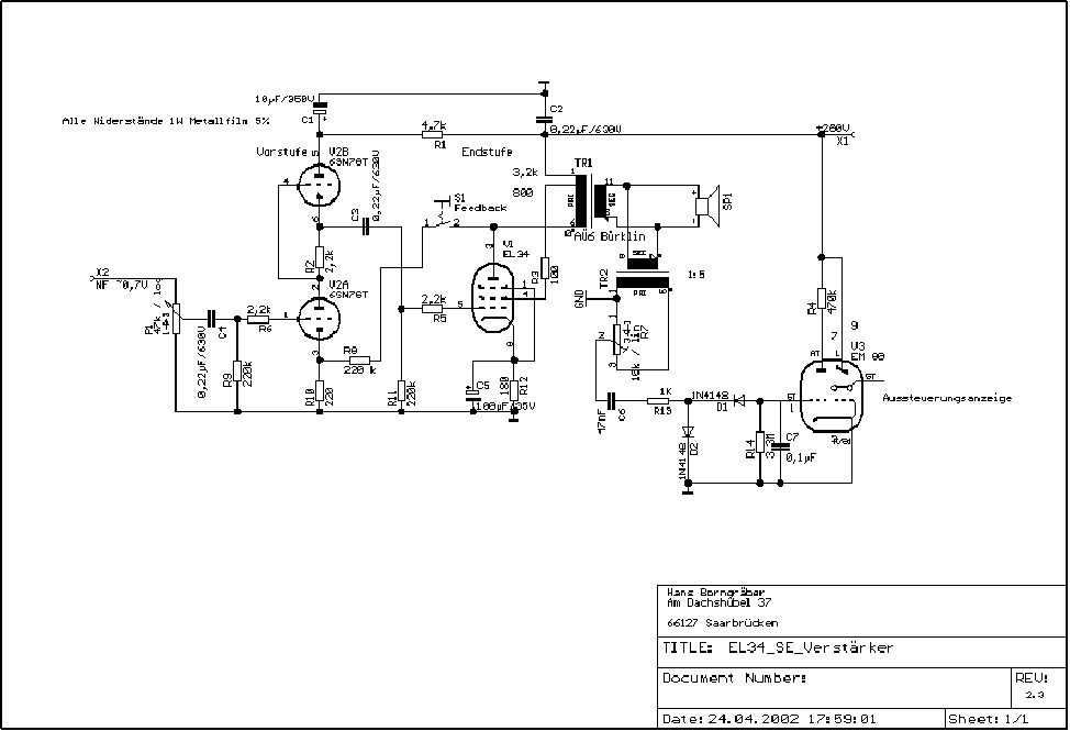

Em dự định Mod lại cái Amp EL34 lắp theo cái mạch của bác Rùm hôm trước, bác Vir tư vấn giúp em cái nào là phù hợp. ( Mấy hôm nay tìm mua bóng EL34 mà không có, phải mượn tạm của bác Rùm, mà mượn lâu quá cũng ngại, sẵn còn cặp bóng 6550 cũ nên em tìm mạch để mod lại)

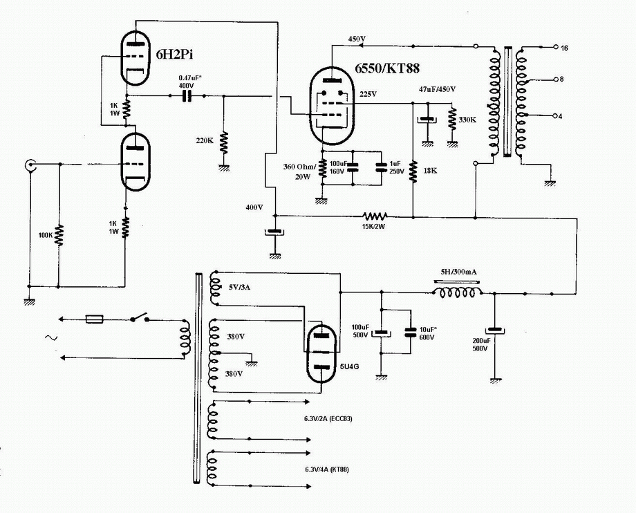

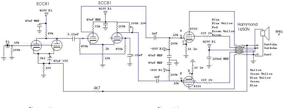

Cám ơn bác Vyvu và bác VGLss đã cung cấp mạch. Nhưng hình như cái mạch của bác Vyvu là PP thì phải, cái này chắc phải một thời gian nữa em mới đủ trình độ để làm. Cái của bác VGLss đơn giản dễ làm, chắc là em chọn cái này. À cho em hỏi bóng 6H2Pi tương đương với bóng nào vậy bác ?
Nó tương đương với 6AX7 ??? là loại 6.3V của 12AX7. Bác có thể dùng 12AX7 chỉ khác là nối chân đốt tim hơi khác thôi Thân

[/quote] Nó tương đương với 6AX7 ??? là loại 6.3V của 12AX7. Bác có thể dùng 12AX7 chỉ khác là nối chân đốt tim hơi khác thôi Thân[/quote] Vậy bóng 6H2Pi là loại 9 chân tăm à :cry: :cry: :cry: vậy là khổ em rồi, vì em dự tính MOD lại cái Amp từ EL34 sang 6550 dựa trên nền cũ dùng bóng pre là 6SN7 (tức là chỉ cần thay mấy con trở va tụ thôi, còn phần nguồn và chân đèn vẫn giữ nguyên). À thôi hay là em nhờ các bác Mod hộ em cái mạch này để dùng với bóng 6550
Tức là gỡ hết 4 cái đèn cũ ra, gắn 2 đèn 6SL7/6H9C vào chỗ đèn 6SN7, gắn 2 đèn 6550 vào chỗ đèn EL34, bật điện lên nghe xem nó thế nào rồi mod tiếp. @Viagraless: đèn 6550 chạy 5 cực theo mạch ở trên của bác cho ra cái âm thanh dã man quá, mặc dù khi đó đèn chỉ chạy với dòng 55mA thôi.

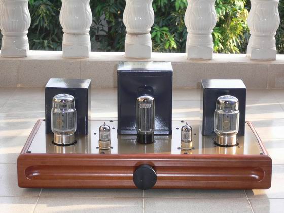

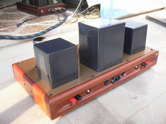

Sao yên ắng quá vậy bác Nokia ? Mời bác xem tham khảo cái amp KT88 em mới làm xong hôm kia nè, sơ đồ giống như em post lên tặng bác đó. Kêu rất to nhưng không tình cảm ướt át bằng đèn đốt tim trực tiếp. Em để nó phục trách dàn treble nhà em, tuy treble khá hay nhưng còn hơi vo ve, em đang chỉnh lại. Bác nào cần SE mà công suất lớn rất nên thử. Chào.

Bác Nokia123a về sau có mod lại EL34 SE theo mạch của bác Via ko ạ. Ko biết là OPT để lắp EL34 có tương đương để lắp KT88 ko. Em nghĩ nó chỉ tương đương với KT66 thôi chứ
