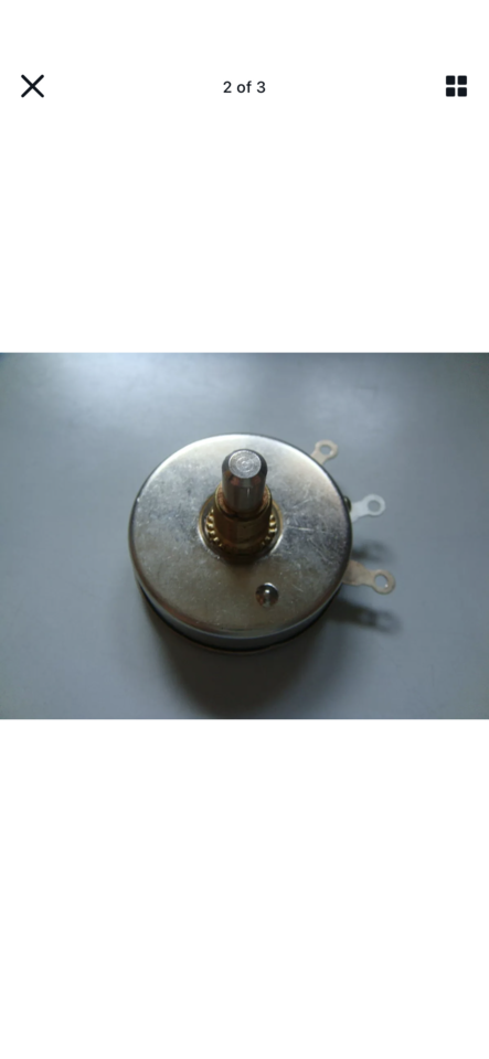

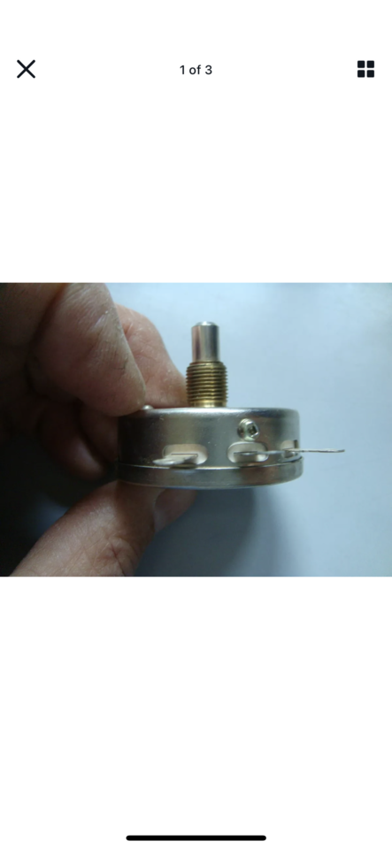

Chào các bác. Em đang có con TV-7U đo bị lỗi. Lỗi nó như sau. Nếu em đo bóng EL84 để bias chuẩn 30 thì kim vọt trên 100. Nếu để bias 32 thì đo đúng chuẩn giá trị. Nhưng chỉnh được cho bóng này thì bóng khác lại không được. Em hỏi đó có phải là sai cái cục biến trở chỉnh bias không? Có bác nói em phải thay cục này mà không biết ở đâu có. Các bác chỉ dùm em. Thanks các bác đã đọc bài. Số em đây 0988553747. Có gì các bác báo giúp em

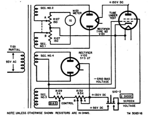

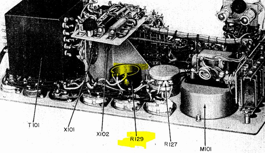

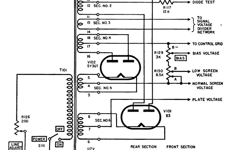

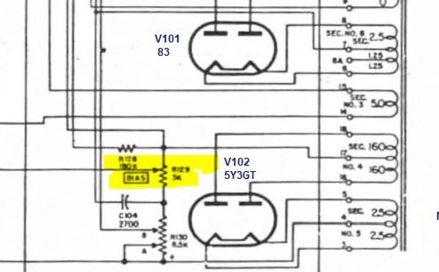

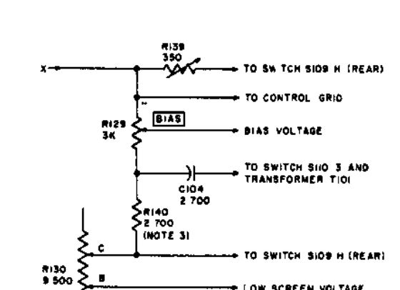

Em có xem qua mạch TV-7U thì thấy điện áp bias được điều chỉnh bởi biến trở R129 (trị số 3K); theo hướng dẫn đính kèm thì R129 là biến trở dây quấn nên có khả năng bị đứt 1, 2 vòng vì vậy khi đo bóng EL84: đặt tiếp điểm con trượt dưới vị trí đứt thì mất điện áp biass dẫn đến tăng dòng anot; đặt đúng vị trí đứt thì khả năng đo gần như bình thường; trên vị trí này thì áp biass gần như lớn nhất về trị số nên dòng anot lại rất nhỏ. Bác có thể kiểm tra điện áp biass tại cực G của EL84 khi điều chỉnh R129 xem có hiện tượng thay đổi đột ngột khi qua lại vị trí 32 không hoặc đo trực tiếp biến trở R129 nếu đã tháo ra ngoài. Em cũng xem hướng dẫn thì biến trở R129 này dùng dây điện trở khá mảnh quấn trên tấm cách điện nâu, nếu khéo tay có thể hàn lại vị trí đứt. http://www.roetta.it/ik3hia/strumenti/TV7_U/TV-7U_schematics.jpg Tks for All.
