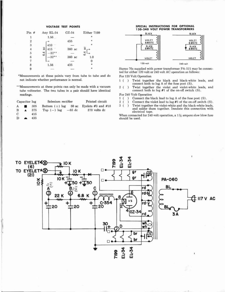

    Em tính ráp 1 cái EL34 PP, mạch chơi nguyên ngay theo Dynakit st70 luôn, vì đang có AR4, oánh nhạc vàng với vocal
    OPT thì em chắc sẽ nhờ, hoặc đặt quấn vì món này chưa dám làm. Em chỉ dám nghĩ đến việc quấn cục nguồn.
    Các bác quen tính toán, đã làm nhiều, cho em hỏi:
    - Theo mạch em tìm hiểu thì tổng dòng DC của ampli là khoảng cỡ 200mA DC,
    - Biến áp em quấn đúng theo kiểu của mạch luôn, nghĩa là cuộn thứ cấp cao áp có CT: 360-0-360VAC.
    - Nắn GZ34, và dùng tụ dầu 30uf, choke tầm 5-10Henry, tụ B+ cũng tụ dầu 30uf
    Nhưng em chưa biết phải quấn cuộn thứ cấp cao áp với dòng cấp bao nhiêu mA, để có thể cấp được dòng dc 200MA như cách nắn của dynakit, mà trong tài liệu (manual máy) cũng ko ghi rõ điều này.
    Các bác xem giúp, em phải quấn dây thứ cấp bao nhiêu mA?
