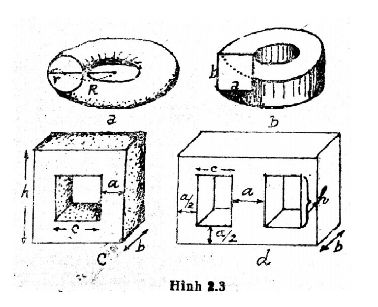

    Chào các bác đọc qua 2 thread của 2 bác anhtuanpqn với bác minhtriet em thấy đều ước lượng từ trọng lượng ra công suất nhưng đọc sách họ lại dùng công thức S=1.2 x sprt(P1) từ đó thì P1=(S/1.2) bình phương
    Em tính toán theo ước lượng thì MBA của em có 3Kg tương đương với 360W với a=5.5 b=8.2
    Tới đây em tính theo công thức trên
    S=a x b = 45cm2 => P1= (45/1.2) binh phương= 1406.25 W em không tin con số này đâu
    Ai vào comfim dùm đâu đúng đâu sai dùm em :wink:

    Sách nói là một chuyện bác ạ, đâu phải lúc nào cũng áp dụng y chang cái công thức đó trong sách đâu bác.
    Vì sách đưa ra công thức như bác nêu cũng là công thức giản ước cho một loại lõi nhất định, có chất lượng nhất định rồi. Chứ với lõi mua ở chợ thì em hay dùng công thức tính công suất: P=S^2 => S= sqrt(P).
    Mà bác đưa ra kích thước em thấy hơi lạ đấy ạ ! Với kích thước lõi vậy thì dù EI hay xuyến thì cũng phải tới cả 10kg chứ ko thể chỉ có 3kg (có lẽ bác đo kích thước bên ngoài BA rồi :lol: )
    Không biết là bác đo có đúng điện tích lõi không chứ với lõi EI em có thì bề rộng lưỡi chỉ có 3.8cm, xếp dày 6.5cm mà cân nặng nó đã ~5kg rồi. với công thức em dùng thì P~ (3.8x6.5)^2= 610 W cũng khá khớp với kết quả tính theo cách cân ký.
    Gửi bác cái hình để bác check lại kích thước lõi:

    Nếu Fe tốt thì S=1.2sqrt(P) Fe chợ phải 1.5, Fe xuyến thì là 1. Có lẽ bác đo sai rồi

    2 bác nói em mới nhớ em toàn đo fe xuyến nên đo lõi ngoài :) để em đo lại xem sao tiện đây hỏi luôn 2 bác có 1 bảng tra đường kính dây tương ứng với dòng điện. nhưng nó có 3 cột 2.5a/mm2 ,3a/mm2, 3.5a/mm2 vậy dây mua ngoài chợ thì chọn con số ở cột nào
