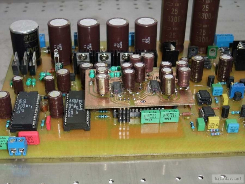

Tôi thiết kế và cá nhân thực hiện PCM63 DAC
Discussion in 'Thiết bị số' started by jcaky chan, 9/12/11.
  1. jcaky chan
    jcaky chan Approved Member
    5/9/09
    17

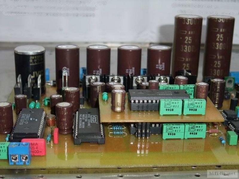

    Tôi thích PCM63 của nó âm thanh Hương vị,Thời gian Làm điều này điều,hy vọng bạn Hãy cho nhiều hơn Hướng dẫn ...
    Thanks!

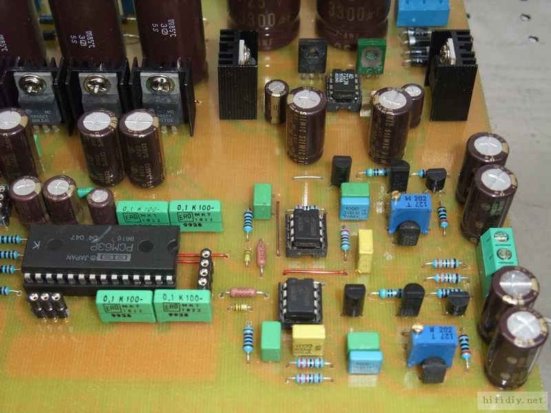

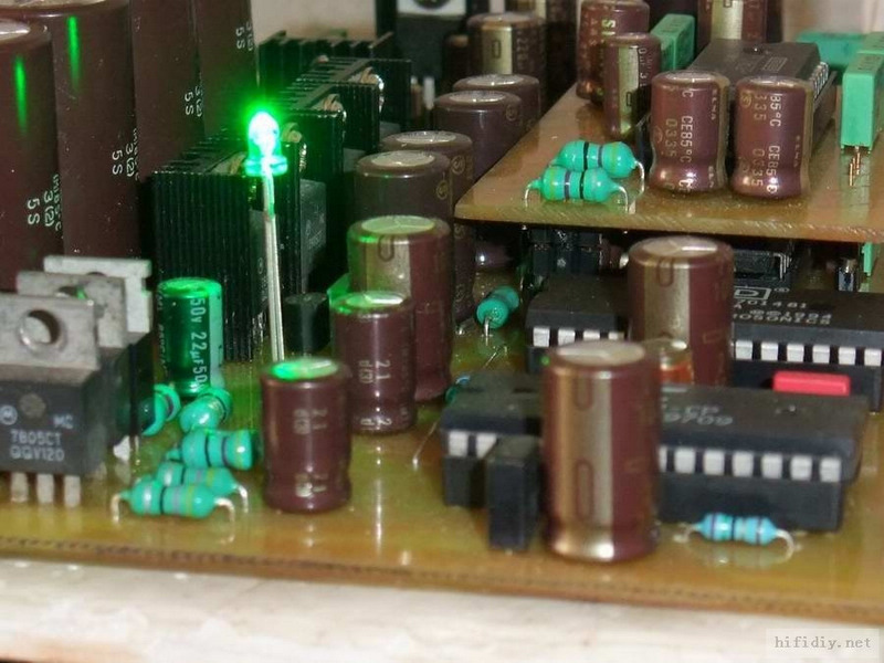

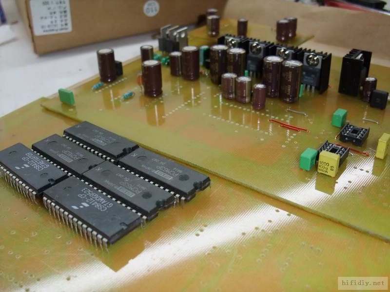

    tiếp tục dán phần hình ảnh,không biết Tại sao mỗi lần chỉ có 3 Upload attachment ...............

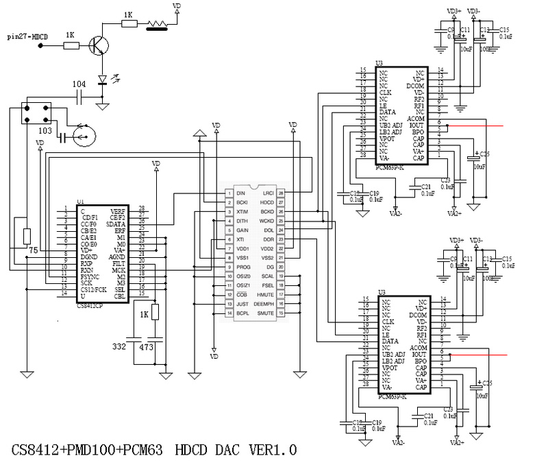

    schematic,Đã được xác minh,theo Dây Hoàn thành bình thường hoạt động....

  4. garbolino
    garbolino Advanced Member
    28/3/07
    6.862
    ZVL Skalica

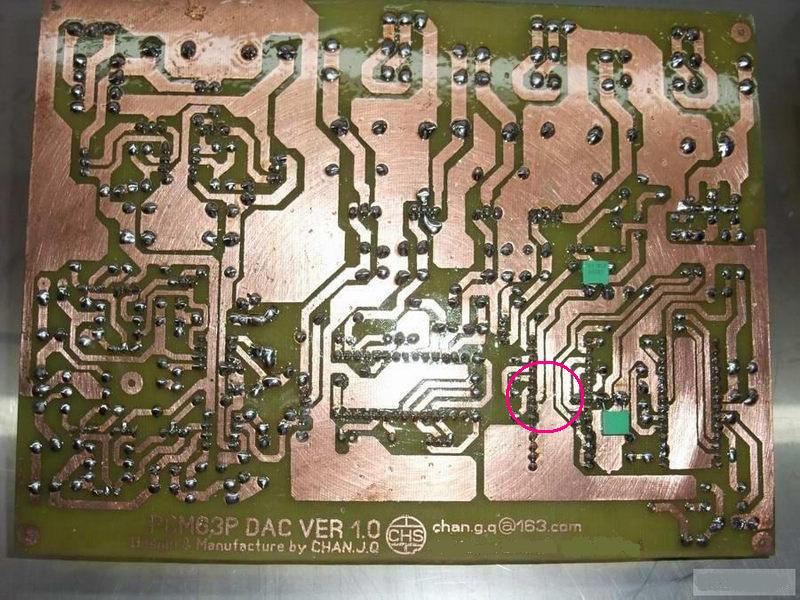

    Bác chủ chắc người nước ngoài, đọc post của bác thấy ngộ ngộ :lol:
    Bác làm nhìn pro quá, nhưng em thấy cái chỗ trong vòng tròn hình như bị dính mạch, bác coi lại.

    Bác chủ có thể cho bản layout PCB để anh em tiện giặt là thử nghiệm được không ?
