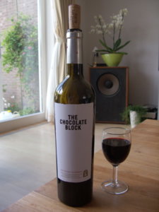

    Xin gửi đến những nạn nhân cùng cảnh ngộ, một thoáng Tannoy.

    Monitor gold 15 phải không bác mistervu? nhìn khung cảnh "hữu tình" quá :) . Mà phòng có vẻ rộng rãi sao bác lại để loa sát góc tường ? em thấy kê gần tường quá mất chiều sâu âm thanh khá nhiều.

    Monitor Red 15.
    Phòng không rộng, nếu kê ra nữa thì khó coi lắm, nên phải chịu vậy.
    Nhưng mà bây giờ nghe nhạc thì không còn cảm giác có loa, có tường nữa.
    Càng dùng Tannoy lâu càng thấy quý.
    Tannoy có nhiều đặc tính: nhạc tính, âm hình... đầy đủ. Vấn đề là đồ đánh có đạt
    hay không thôi.

    Loa đẹp, phòng đẹp quá, bác chủ chụp luôn bộ dàn cho anh em chiêm ngưỡng với!
