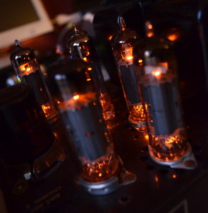

    6 cây đèn nhỏ, đánh đôi loa to..

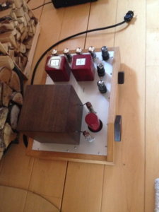

    Những ngày qua bận rôn hơi nhiều với cục prê , cục pao.
    Chiều nay cho cục pao trở về làm việc với điện thế cũ: 310 vôn. Cũng nhanh thôi, chỉ thay tụ lọc sau đèn nắn, con tụ 1mF, bằng con tụ
    3,4mF là điện áp tăng lên thôi. Âm thanh lại tốt như ý.
    Trên lý thuyết thì đèn EL84 chạy ở chế độ 3 cực điện thế 250 vôn, nhưng nghe không hay không sống động bằng chạy ở 300 vôn.
    Cái thú của diy là được thử, được biết.
    Nói tóm lại là từ lúc thay đèn 6N1P trong prê bằng đèn 6N6P thì âm thanh thay đổi. Và sau đó thay tụ xuất bằng Siemens MKV thì nghe
    còn hay hơn nữa. Cũng thử mà thôi không ngờ 6 cây đèn EL84 chạy triode mà đánh đôi Tannoy hay như vậy! Bây giờ thì chỉ còn
    thưởng thức âm nhạc thôi.
    Âm thanh bây giờ lên đều. Nghe bass đánh dội vào đầu vào người. Trép thanh và nhuyễn: nhẹ nhàng mà không thiếu. Trung thì ai nghe
    Tannoy cũng biết là giọng người như đứng trước mặt mình mà hát, mà trình diễn. Như thế mới biết loa Tannoy là tốt. Nhưng phối ghép như thế nào
    để đạt được cái âm thanh mình muốn thì phải công nhận là khó. Mỗi dòng loa Tannoy có một đòi hỏi phối ghép khác nhau. Cho nên chơi Tannoy
    là phải chấp nhận tìm tòi, để cho đạt được cái mình thích. Nhưng bù lại trong 4 năm qua nhờ khó khăn với đôi Tannoy mà cá nhân tôi đã
    học hỏi được rất nhiều cho cái sự chơi âm thanh này.

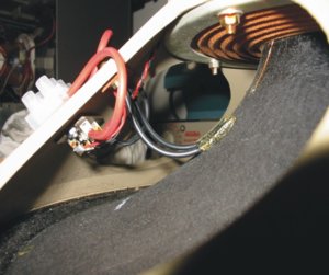

    Em có cặp Gold Monitor 15, dạo này nó hay sụt sùi, tiếng được tiếng mất, đã kiểm tra các đầu jắc nhưng lúc nghe đủ dải lúc mất tiếng. Đang oải với 2 đại ca già nua này quá.
    Bác nào có kinh nghiệm chỉ giúp em khắc phục với.
  6. nvduybom
    nvduybom Advanced Member
    7/12/05
    947
    Bị lỏng giắc bạn ơi,nếu ko sợ mất zin thì bạn làm theo cách sau ( mà muốn trả zin lại cũng dễ ).
  7. nknam
    nknam New Member
    24/9/13
    Nếu làm theo phương án này thì đầu pin từ crossover vào xử lý như thế nào hả bác?
    Cái trạm này của Tannoy cổ em thấy nó cứ cứ như răng ông già, khổ thân, mà đụng vào cái là nó gãy ngang luôn các bác ạ. Chơi mấy đời Tannoy này em em ngán nhất vụ giắc cắm và trạm...

    Cắt đầu pin đi bác ơi , em thì thay dây từ cross luôn.

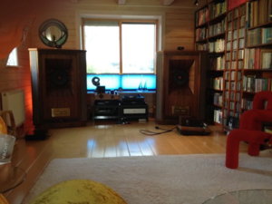

    Nhân đây cũng giới thiệu phối ghép của một Tannerd trên 4 rùm mình tham gia:

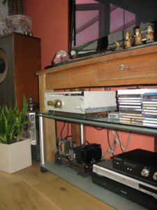

    Dàn máy , ngoài đôi Tannoy Monitor Red 15, còn có:
    - pre: 6N6P chạy SRPP theo mạch của Haw-Audio P12 nhưng không dùng shunt regulator.
    - power: simple EL84, mạch của diy paradise chạy 6 bóng EL84, opt của Fisher SA100, kêt nối loa qua đường 16 ohm.
    pre và power tự ráp.
    - DAC của Eastern-Electric Minimax
    - đầu phát CD là Pionneer dvd 585
    - nguồn phát cho Flac là máy vi tính chạy JRiver 18 qua digital out của mainboard
    - dây loa, dây kết nối đều dùng cat 5E bện 3, bện 4.
