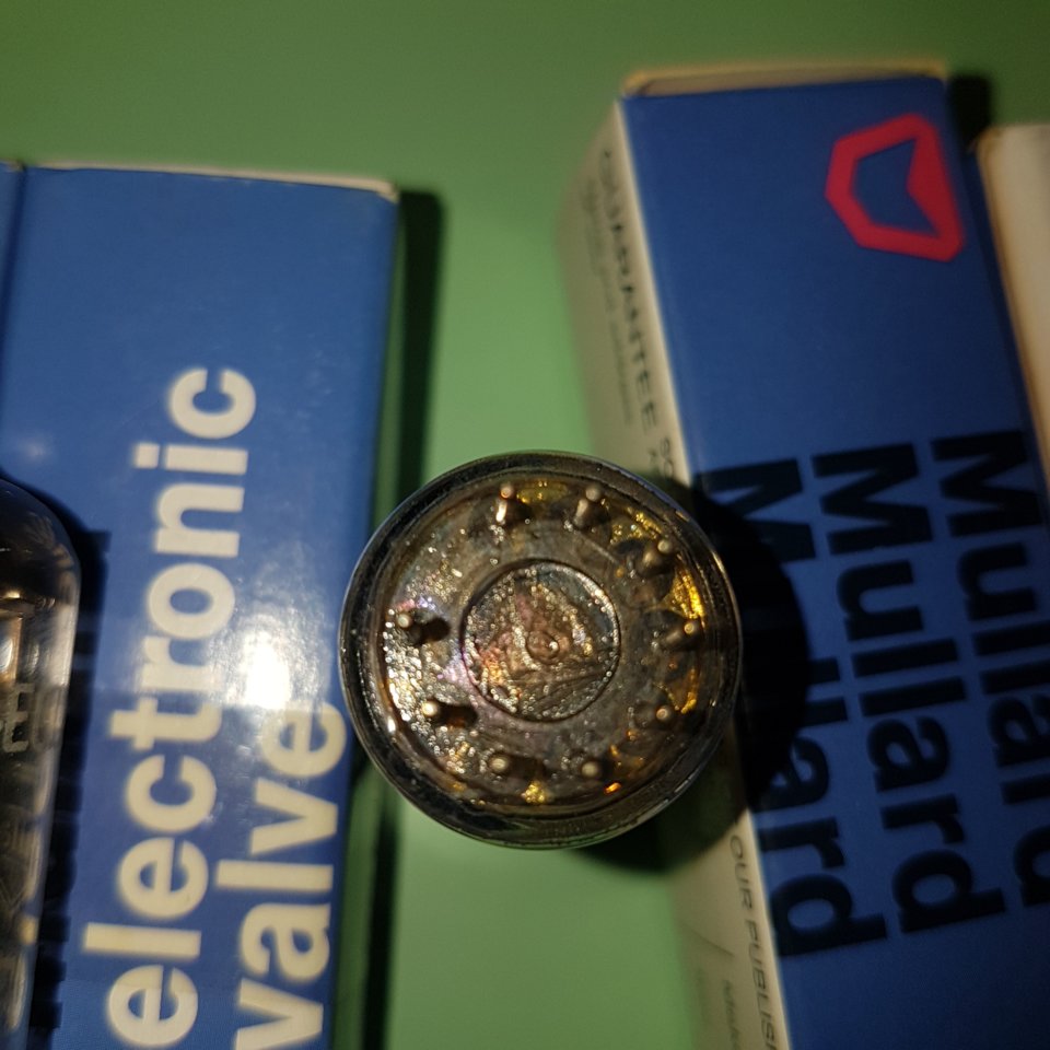

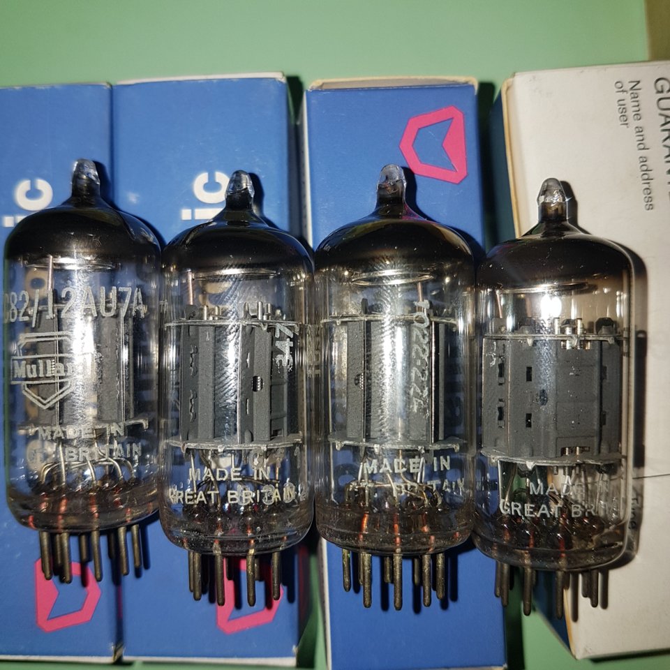

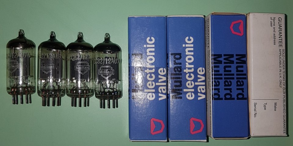

    Chào các bác! Mình mới nâng cấp bóng 12au7a cho máy. Sau khi thay vào thì âm thanh có tốt lên thấy rõ. Nhất là tiếng tréo,bass chắc chắn và gọn hơn, âm hình tách bạch. Nhưng có một vài vấn đề là một bóng khi bật lần đầu máy báo lỗi, 1bóng bị lóe sáng. Tắt máy đi đợi một thời gian bật lại chỉ một bóng lóe sáng máy không báo lỗi nữa. Thêm vấn đề nữa là hình logo của bóng và của hộp nó khác nhau. Ở bóng là hình cái khiên còn ở vỏ là mặt mèo. Các bác cho ý kiến. Thanks!

    Theo cửa hàng nói là bóng mới, các bác cho hỏi là bóng này có phải là bóng thật không? Cửa hàng này là cửa hàng nổi tiếng ở trên vnav này?

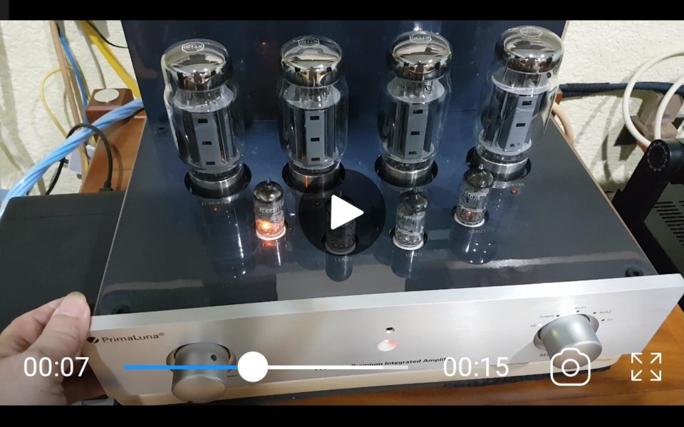

    Máy của mình là primaluna prologue premium chạy bias tự động, khi cắm bóng mới vào mà bị lỗi nó sẽ tự ngắt, hỏi nơi bán hàng họ nói là máy load bias nên không việc gì cả. Khi bật lại thì máy không bị báo lỗi nữa chỉ bị một bóng nó lóe sáng. Bác cho hỏi bóng này có đúng là bóng của mullard đời 2 không ?

    Khi bật máy lên nó bị một bóng lóe sáng

    Đã đổi các vị trí của bóng vẫn bị lóe sáng bóng đó. Khi thay đổi máy đều báo lỗi, tắt đi và bật lại thì không việc gì nhưng bóng đó vẫn lóe sáng. Hỏi nơi bán họ tư vấn là do máy có auto biass lên lần đầu bật máy nó sẽ bị báo lỗi. Bác cho hỏi bóng này có đúng là bóng của chính hãng không?

    Cái này quá sáng dễ tèo bóng. Bóng 12AU7 của em bóng nào cũng lóe sáng khi bật nhưng không phải sáng như của bác.

    Nếu đổi chỗ nào cũng chỉ bóng đó loé sáng thi bóng đó đã bị lỗi rồi ạ.

    Nó lóe sáng xong thì vẫn bình thường nhưng cái vòng sáng rất rộng có mầu vàng cam.

    Theo em nghĩ bóng đó loé sáng em vẫn thấy có bóng như vậy.nhưng của bác tim đèn có thể nó bị xệ xuống(có thể đo người ta làm)em có một cặp 5y3 Philip một bóng nó sáng phần tim dưới sáng rực em vẫn chạy bình thường.em nghĩ vậy thôi
