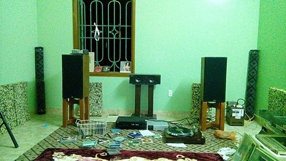

    Chào các bác. Em có phòng nghe nhạc rộng 20m2 (5x4) cao 3.2m xếp loa theo chiều dọc. Hiện tại em chỉ sử dụng những đồ sẵn có kê vào để âm thanh đỡ bị ù, rền nhưng có vẻ hiệu quả chưa cao. Em lang thang tìm hiểu thì cũng u mê vì không có kiến thức về âm học. Xin hỏi các bác nếu sử dụng tấm tiêu, tán âm của các shop có bán sẵn trong vnav mình thì có cải thiện được nhiều không. Em ở hải phòng, khá xa nên việc để shop tới thi công là rất khó vì sẽ bị đội chi phí. Còn tự mua về lắp thì em lại không tự tin và quan trọng là yếu tố thẩm mỹ nữa. Kính mong các bác, ai có kinh nghiệm chia sẻ d\ùm em với ạ.

    Đây là mặt trước để loa ạ em thấy các bác thường treo rèm hoặc để tấm tán âm,

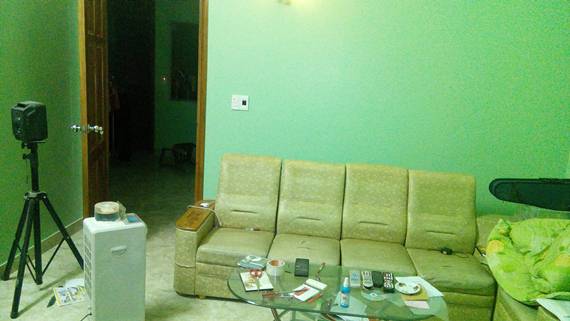

    Còn đâu là phía sau, cửa ra vào và chỗ ngồi nghe nhạc
    Hic em chỉnh ảnh mãi mới được, tường 2 bên trơn, bác nào biết xin chỉ em với

    Bác vào trang realtraps.com nghiên cứu nhé
    nếu phòng bác bị ù rền thật thì cách của họ làm là chuẩn nhất nhưng cũng không hết được
    bác nên hạ trần xuống hiệu quả và nhanh hơn

    phòng của bác khá chuẩn rồi, bác may rèm sóng lượn che phía sau bộ audio, còn phụ kiện tán âm , hút , giảm echo ... bác vào shop anh duy hoặc anhduyaudio.com vào phần phụ kiện tiêu tán âm micccell azacoutic , giá tương đối hợp lý và là đồ hãng nên hiệu quả về thẩm mỹ và an toàn trong vật liệu cũng như sử dụng , phòng bác đầu tư khoảng 5t...tiền phụ kiện là có thể ổn
    phòng mình nhỏ hơn của bác khoảng 12m chi phí khoảng < 5t , mình cũng tự làm. và bác chỉ cần lưu ý các mặt tường \\ bác dán các tấm lên , thông tin của từng tấm đều có ghi chú trên wed . tự làm cũng có cái hay , bác cứ đưa lên từ từ , khi nghe thấy hợp với tai của bác là ổn
    ý cá nhân nhé mình cũng tự làm nên biết đến đâu tư vấn cho bác vậy thôi :D
