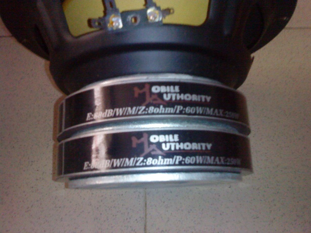

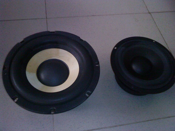

    Kính chào các bác
    Tình hình là em vừa tháo trong xe hơi ra mấy củ loa Mỹ Mobile Authority. Em đã đóng loa cột xong nhưng còn bộ phân tần thì e chưa tìm đc chỗ nào làm, mong các bác giúp đỡ. Thùng loa 3 đường tiếng gồm 2 bass 20cm, 1 trung 16cm và 1 treble dome 2,5cm, kích thước cao 115cm rộng 28cm sâu 37cm nặng 38kg/thùng (tính luôn driver)...e định ghép với Luxman L-530 hoặc Harman Kardon AVR354...e coi fim và nghe pop rock.
    Thông số driver:
    1-Bass 20cm 8ohm 60-250w 88db
    2-Mid 16cm 8ohm 20-150w
    3-treble dome 2,5cm (ko ghi thông số)
    Mong các bác tư vấn giúp đỡ em thực hiện hoặc có thể chỉ chỗ làm phân tần cho em (em ở SG).
