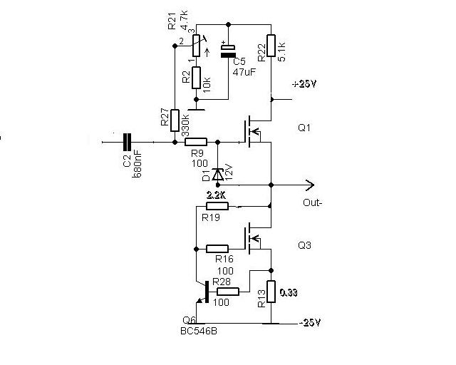

    Bác xem lại cái mạch mosfet,hình như vẽ nhầm,mosfet không thấy được phân cực vào chân S ạ.
    6H6 em cũng thấy thiếu trở ngay lưới.
    Thân.
  25. Ultraline
    Ultraline Advanced Member
    14/8/09
    4.757
    36
    Bác thử cái này,cùng nguyên lý với cái bác đang ngắm nghía nhưng nó thực tế hơn vì em đã lắp chạy tốt,công suất khoảng 12W,dùng nguồn đối xứng 25V,khỏi cần tụ xuất âm.
