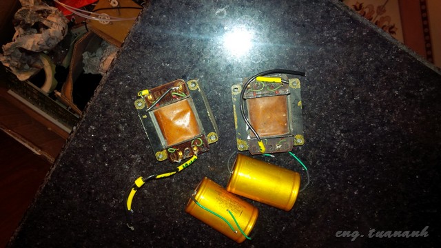

    Các bác cho em hỏi chút, e có cặp OPT 8.55k/600R, đo Henri được 53.3H/5H, trở thuần 1.334k/236R có thể dùng để xuất cho pre được ko?
    Em định chập 2 nửa bóng 6SN7 cho 1 kênh
    Mong các bác chỉ giáo

    64
    theo lý thuyết thì OPT này chạy xuống được 25hz. opt này chạy 1/2 đèn 6dj8 chắc hợp hơn

    Cặp OPT này có ghi đáp tuyến tần số được bao nhiêu không bác? nếu đáp tuyến ẹ quá thì không nên làm -> phí công và $ đầu tư

    OPT em có rồi nhưng nó ko có tí thông số nào cả. Các loại 6sn7, 6dj8, 5687 ... e cũng có nên ko cần đầu tư :D. Các bác có cái sêma nào hay hay quẳng cho e 1 cái để em làm thử phát
