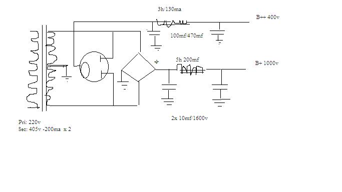

    Phần nguồn của amp 845se của em:

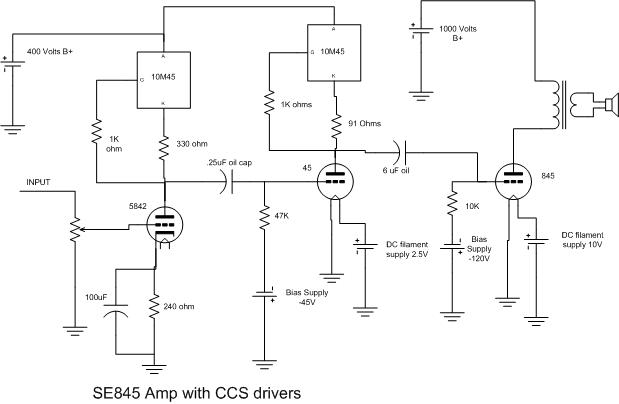

    Nhưng hiện tại em chỉ có tiền khuyeechs ecc83, ecc82, ecc81 thôi. :x Các bác đàn anh trên diễn đàn đã trải qua lắp 845 tư vấn giúp em xem mạch này đã ổn chưa, nếu thay 5842 = ecc thì phải xử lý thế nào. Rất mong chỉ giáo của các bác

    Bác xem thử mạch này xem, em sưu tầm lâu rồi mà chưa đụng đến

    Phần nguồn nầy bác lấp xong chưa?
    Khi đóng điện nhớ đem bình chửa lửa để sắn bên cạnh.

    cụ chơi diode hết đi cho lành có cháy còn dễ chữa.. :lol: .cao áp 1000v sử lý chẳng đơn giản tí nào

    Nguồn này có vấn đề gì ko bác? Em chỉ sợ cao áp thôi, nhưng chẳng nhẽ sợ mãi à :D

    Cụ xem lại mạch nguồn.
    mạch chạy dòng hằng em ko khoái vì mất cái sự méo mới hay của tube :mrgreen:

    Em bỏ CCS lưới của 845 giống mạch bác Via đã làm nhưng thay 45 bằng 6c4c. Bác Viagraless ơi bác đã làm rồi bác review và tư vấn cho em với

    Mạch của bác posted không thể nào chạy được vì không đúng. Nói đơn giản cho dễ hiêu:
    Nếu điện thế giửa DC- và DC+ của cầu diode là 1000V thí điện thế giửa 2 điểm nầy đối với "center tap" của biến thế là -500V và +500V, do đó bác không thể nối điểm DC- vào "center tap" đển làm GND được. Như vậy là "short circuit", cháy nhà như chơi.
    Trước khi nghĩ đến vấn đề ngọt ngào hay có lực hay không thì phải xem lại vấn đề an toàn có nghĩa là phải xem mạch có chạy đúng hay không, nhưt là mạch cao thế cả ngàn volts.

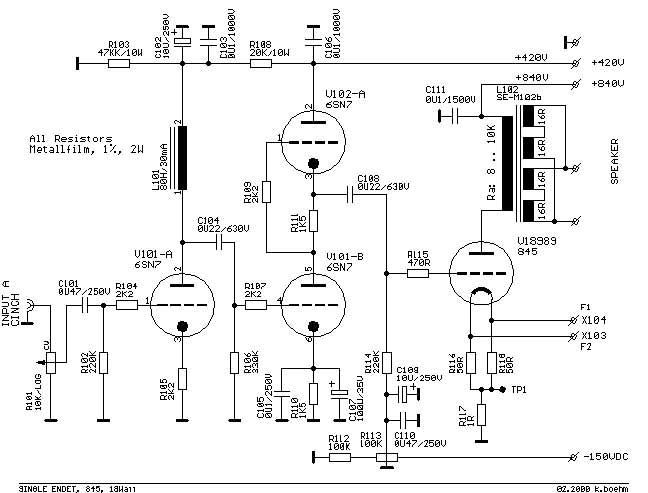

    Em nghe nói bóng CS lớn như 845 , GM70 phải lắp tải choke bóng lái mới hay mà ko thấy ai đề cập đến gì nhể

    Có phải bác nói dạng này kg?e thấy dạng này dùng deiver thông dụng dễ lắp, thành công cao sao bác chủ kg thử nhi?

    Em xin phép bác mượn bản quyền lắp theo mạch này cho GM70 và 211.
    Có điều em không hiểu, thứ cấp của OPT là 4 cuộn 16 Ohm nối tiếp rồi song song thì trở kháng tổng phải là 4x16=64 Ohm chứ nhỉ?

    e nghĩ thì nó như vầy
    16+16=32//32=16 tóm lại nó vẫn là 16. Nhưng e nghĩ cách tính trên chỉ áp dụng cho điện trở thì đúng hơn.

    Theo em 2 cuộn nối tiếp thì trở kháng tăng gấp 4, còn xó n cuộn giống nhau mắc song song thì chỉ tăng khả năng cấp dòng thôi chứ trở kháng ko thay đổi.
    Chắc trong mạch là 1,6 Ohm, đấu thành 6,4 Ohm, có thể dùng cho cho loa từ 6 đến 10 Ohm.

    hì hì vậy là bác đã nhìn ra đc vấn đề rồi. Tác giả lúc đánh máy chắc quên bỏ dấu phẩy vô :mrgreen:

    Mạch này Em khuyên là khg nên dùng vì cây 6SN7 chạy SRPP ở điện áp 420V sẽ có điểm giữa la 210 V. Trong khi đó tim dèn nối mas rất dễ phóng điện qua tim dèn. Nếu có dùng phải treo áp đốt ti 6SN7 lên khoảng 100V đến 110V . Khi đó 1/2 cây dèn trên có áp ở đốt tim so với cathode la khoảng 100V và 1/2 cây dưới là -100V mới an toàn tuy nhiên khi có tín hiệu sẽ khác và cũng dễ tiêu đèn

    thực chất mạch tác giả post lên hầu như có chỉnh sửa và thay đổi một số chổ.về cấu trúc mạch như trên rất ok nhưng khi ráp nên bám theo datasheet của từng bóng mà đặt điện áp và dòng làm việc trong ngưỡng an toàn. mạch trên e đã làm nhưng cao áp cho 6SN7 chỉ dùng 280v. điện áp ra giữa 2 đèn là 98v R=2K2.
    -phần bôi đậm e chưa được thông lắm. thường e thấy đa số treo áp đốt tim từ 40v-60v. sao bác lại khuyên , 100v-110v.liệu có an toàn ở ngưỡng đó kg.
