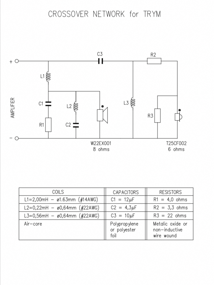

    E đang lên kế hoạch diy cặp loa. Hiện e dự định tự mua linh kiện & tự built bộ phân tần theo tkế của hãng (ảnh đính kèm)
    Nhờ các bác hướng dẫn, tư vấn giúp e lựa chọn mua từng linh kiện và cách làm chi tiết nhé.

    - giá trị bộ phân tần tương xứng với giá trị bộ củ loa
    - các linh kiện trong bộ phân tần được xếp cùng đẳng cấp (Ưu tiên đầu tư mạnh cho linh kiện nào ảnh hưởng lớn đến chất lượng âm thanh)
    - tụ và trở cùng 1 hãng cho đồng bộ, cuộn dây thì loại nào tốt nhất là được
    - các linh kiện nối trực tiếp với nhau, ko dùng bảng mạch (nếu có thể)

    Tụ quan trọng nhất trong crossover.
    Sau đó là cuộn cảm, rồi mới tới trở.
    Bác tham khảo shop Hifiparts giá cả linh kiện rồi cân đối kinh phí cho crossover.

    phân tần như thế không ổn. điểm cắt tần 1.4khz không biết độ nhạy của hai củ loa như thế nào nhưng trung trầm khá yếu so với các dải khác. nếu treble nhạy hơn 2.5 đến 3đb thì dải trung cao khá chói nhưng dải treble mới hợp với dải trầm. nói chung bác nên thiết kế lại phân tần.

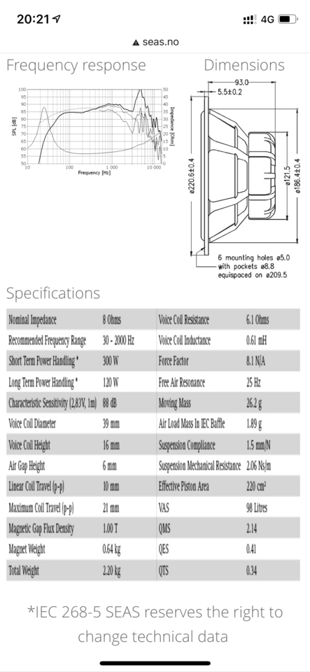

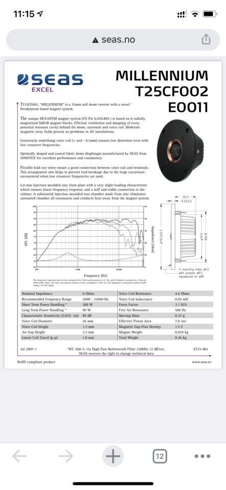

    Điểm cắt tần 1.6khz bác ạh.
    E gởi bác thông tin bộ củ loa nhé.
    Củ tweeter nhạy hơn củ mid bass chỉ 1db thôi bác ạh.

    Đúng e đang built cặp này bác ạh
    E tính thử nghiệm cặp nào tầm 20tr, mà ai ngờ đâu vớ được cặp này lún sâu quá ko rút lui được nữa

    bạn cứ làm theo mẫu của hãng đi, lý thuyết là một chuyện còn khi làm thực tế nó có khác đấy. theo dõi dự án của bạn, chúc bạn thành công.

    Qua kinh nghiệm DIY của bản thân, em thì không ưu tiên làm 2 way với midbass 8 inch. Nó bị lỡ cỡ, midbass thì hơi thiếu dải trên, tweeter thì không tối ưu được dải dưới. Bookshelf thì quá lớn, cột thì hơi nhỏ. Bộ này nếu bác thêm 1 driver mid magnesium nữa thì thành cột chuẩn men 3 way cực hay luôn.
