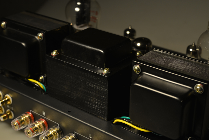

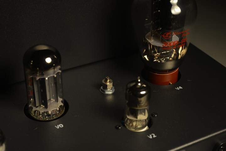

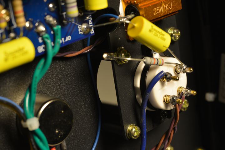

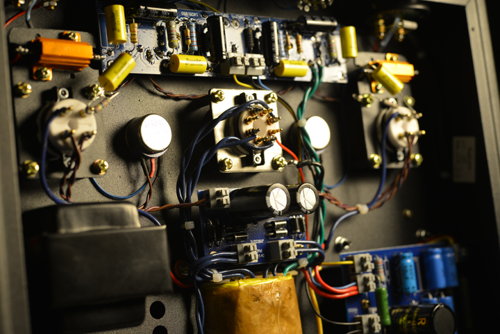

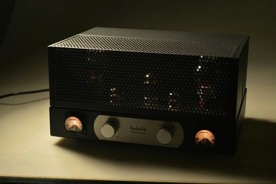

    Kính nhờ các bác tư vấn con Tàu khựa 300B Single-end Tube này cho hay hơn
    Độ nhạy đầu vào: 360mV
    Công suất ra: 2×8 W (RMS)
    SNR: 80dB
    Trở kháng đầu vào: 100KΩ
    Trở kháng đầu ra: 4Ω, 8Ω
    điện năng tiêu thụ: 130 W
    Phản hồi tần số: 10Hz-40KHz-3dB
    Ống: 300B98, 5AR4, 6N1

    Đầu tiên là nối tầng - tụ nguồn - volume .... còn n lắm bác ơi muốn rẻ rẻ thì thôi thay cặp mundorf superme thường xài cũng tạm ổn (200-300k/1 quả), còn nếu để mod hay thì chắc thay gần hết đó bác:(

    Bác cho phép tôi vào vai “ choáng sỹ “ nhé :p:p:p.
    Hiện bác đang nghe và cảm thấy nó như thế nào và mong muốn cải thiện vấn đề gì hoặc khiếm khuyết abc ... để AE còn có hướng. Tuy nhiên ngắm qua thì nó đang chạy fixed bias và đây là điểm có thể và nên biến đổi rồi bác ạ.
    Nếu bác ở hà nội, bác nên gia nhập CLB Audio Long biên, AE sẽ giúp bác dc nhiều do chủ đề 300B nhiều rồi, AE có thể ít quan tâm và theo bác báo90 là cũng cải tiến đc ra trò đấy. Lưu ý bác nguồn amply này thg đuối.

    Muốn mod ampli đèn theo em nghĩ cần có nhiều thông tin hơn nữa. Có một số ampli thì các chuyên gia sẽ khuyên không nên mod vì sẽ mất rất nhiều công sức.
    Nếu là em, em phải chắc chắn đầu tiên là ampli đó có cặp biến áp xuất âm hay, thì lúc đó em mới nghĩ đến chuyện mod những thứ khác ạ.
    Nếu làm để giải trí thì cũng là một cách chơi, thì có nhiều cái để thử lắm ạ, thay ra thay vào, mỗi lần như thế lại thử âm cho nó sung sường cuộc đời ạ.
