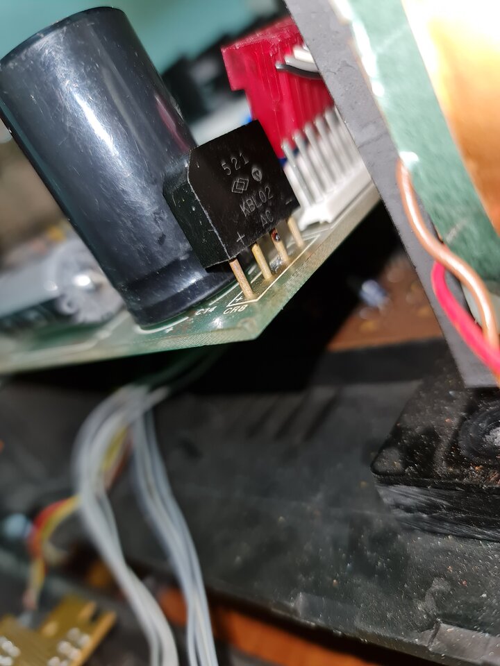

    Đầu CD đổ bệnh, cắm điện thấy mùi khét. Em mở ra kiểm tra thấy cháy con này. Bác nào biết mua hay thay ở đâu chỉ giúp.
    Xin cảm ởn

    Con này thì khó gì nhưng mỗi loại nó kêu tiếng khác nhau chút, nhưng phải xem nguyên nhân cháy trước khi thay bác ạ.

    Cám ơn các Bác đã tư vấn. Em cố gắng tìm trong nước xem sao, trường hợp không có con đúng trị số ( KBL02) em thay bằng KBL 406 (4A - 600 V) có ảnh hưởng gì không. Mong các Bác chỉ giúp

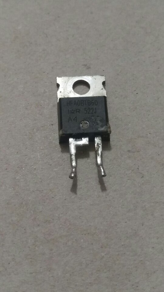

    Mua dư dòng áp là ko khó nhưng con dỏm bỏ vô nghe rất ồn, bác kiếm 4 con như vầy trong bộ nguồn máy tính loại tốt gỡ ra thay vô cũng là sự nâng cấp đó. IMAG1503_copy_600x1067.jpg
