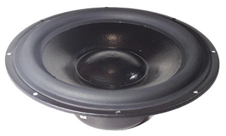

    Đôi này của bác, bản hãng dùng củ tweeter của Dynaudio, Midbass của Morel, toàn thứ hàng khủng cả. Em e bác dùng củ 30 Sony làm vào thì chưa chắc đã hợp giọng với các loa kia, đâm ra đôi loa của bác lại mất cân đối về cả hình thức và nội dung. Em đề cử củ này bác xem xét, giá cũng không quá mắc, chắc nó sẽ hợp hơn em Sony.
    https://www.madisoundspeakerstore.com/a ... aper-cone/
