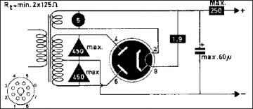

    Bác nào có mạch như này của bóng 5u3c thì cho em xin với ạ.
    thanks!
