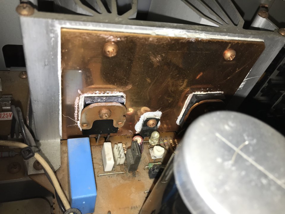

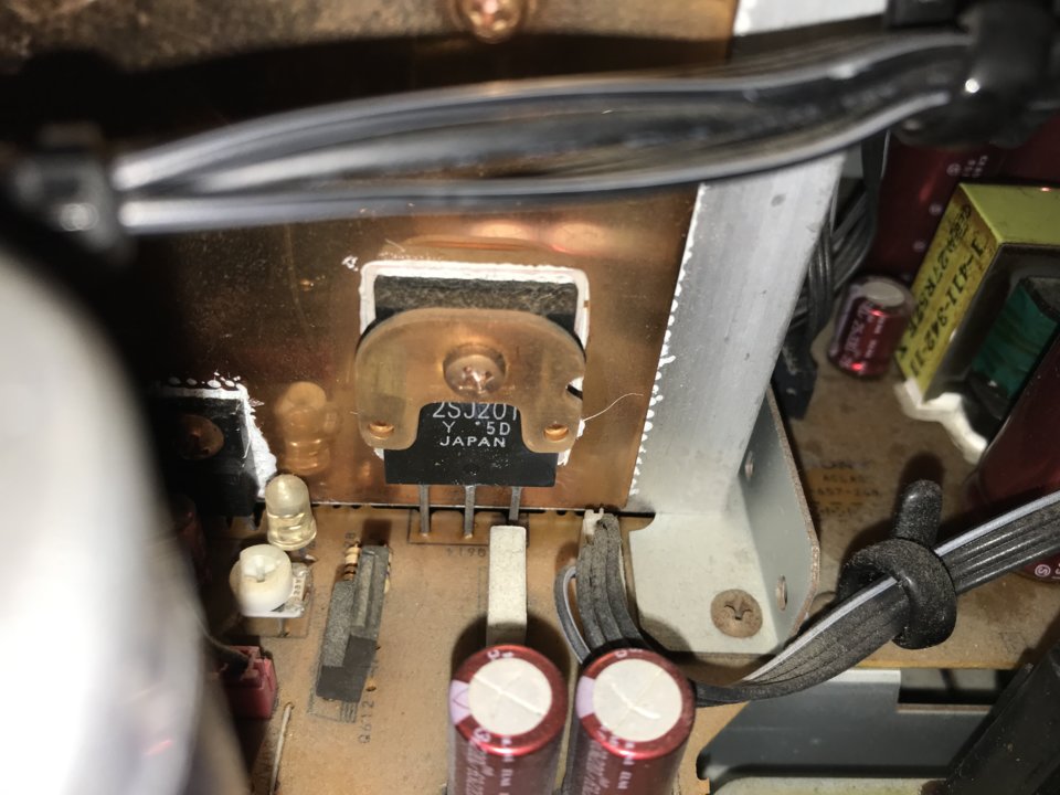

E mới mua ampli Sony, về kiểm tra qua thì thấy 1 vế sò bị thay thế, trong đó 1 cái không phải đúng hàng như thiết kế E còn chưa mở máy nghe thử E muốn hỏi bây giờ thay đúng sò theo thiết kế thì có cần cân chỉnh lại gì k ạ? Sò cũ mới khác nhau chắc ít nhiều ảnh hưởng ạ? E thấy các bác chia sẻ về việc chỉnh Bias khi thay linh kiện nên e hỏi vấn đề này Rất mong được các bác thông tin cho ạ
bác còn chưa nghe thử mà đã muốn thay là sao ạ? model máy là gì, ic công suất đúng, sai ntn ạ? bác dựa vào đâu? bác định tự thay hay mang thợ?
sò k có tên gì bên trên chắc là lởm rồi a Thay sò thì e thay dc. Chỉ e thay xong phải hiệu chỉnh thì e chưa biết làm
biết đâu thợ cạo tên hay gì ạ? bác có sẵn sò xịn ạ? bác đọc thử. http://www.dientuvietnam.net/forums...36-các-nguyên-nhân-dò-dc-ra-loa-rơ-le-ko-đóng
