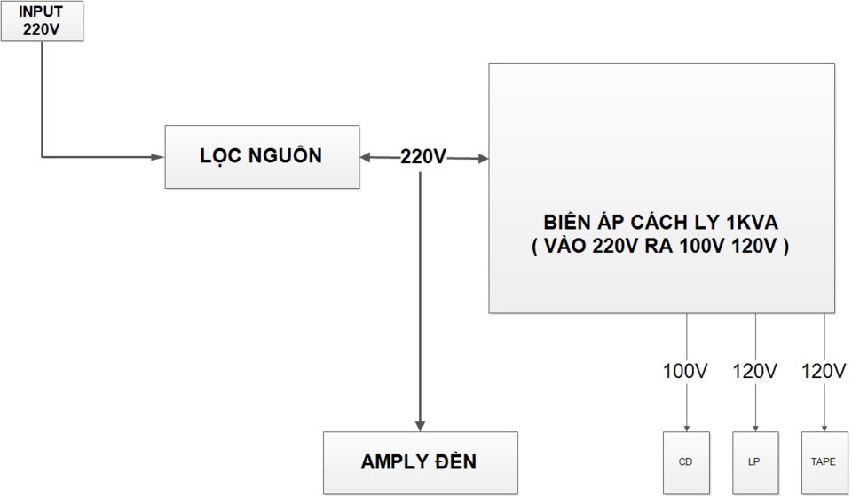

    Chào các bác .
    Nhờ mọi người tư vấn giúp :
    Mình tận dụng lọc nguồn dùng cho điện 220v và biến áp cách ly như hình vẽ , như vậy có ảnh hưởng gì đến amply đèn và lọc nguồn ko .

    18/4/20
    76
    56
