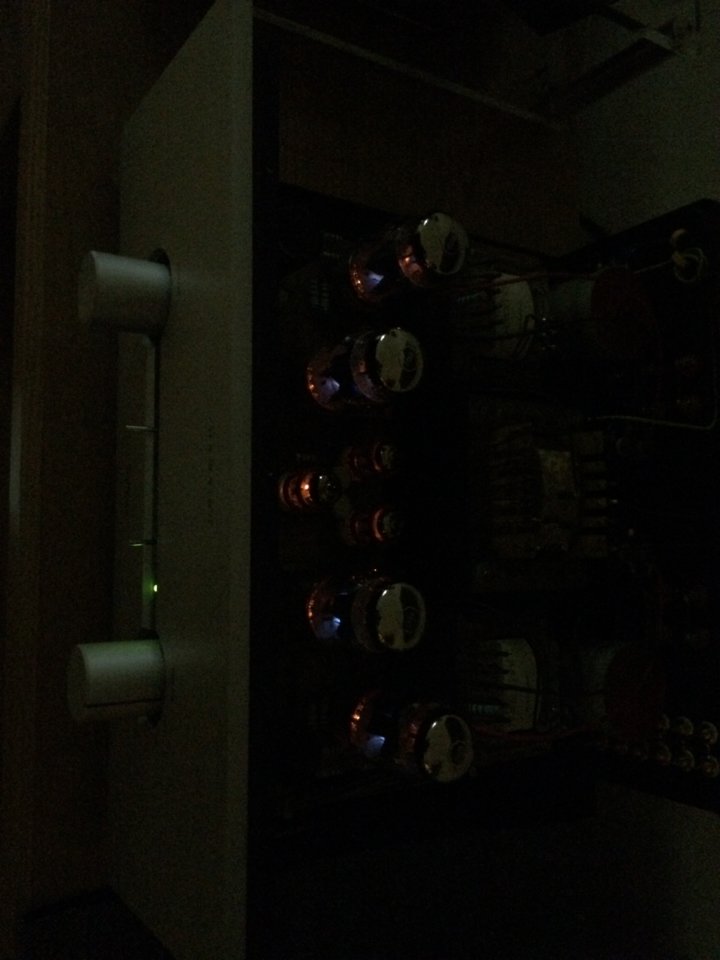

    Hôm qua tắt hết các loại đèn đi để xem ông WE 300B ông ấy tỏa sáng thế nào thì thấy có một điều rất thú vị là bóng 300B có ánh sáng màu xanh tỏa ra xung quanh, không hiểu có phải do nhiệt độ tỏa ra ở bóng trùng với quang phổ mầu xanh hay là bóng sắp tèo nhỉ :D

    Tất cả bóng mới, khi chạy đều phát màu xanh (không riêng gì 300B), có điều là bóng này xanh ít cái kia xanh nhiều mà thôi (với bóng công suất). Đôi khi ta không để ý thì không thấy, nhất là đối với những bóng nung gián tiếp (các bóng có công suất nhỏ, rất khó phát hiện màu xanh - công suất tiêu tán càng lớn màu xanh càng nhiều). Sau một t/g chạy, màu xanh dần biến mất. xem rõ nhất về ban đêm. Đây cũng là 1 trong nhiều đặc điểm để phân biệt giữa bóng mới và bóng cũ bằng mắt thường.

    Đèn điện tử phát ra màu tím tím khi đèn hoạt động xảy ra một trong hai trường hợp:
    1- Đèn mới đưa vào sử dụng... Nhìn vỏ thủy tinh còn rất mới chưa có các vết ố do bức xạ và nóng lâu để lại trên vỏ thủy tinh... Hiện tượng này các tia sáng tím sẽ giảm dần và hết hẳn sau một thời gian sử dụng...
    2- đèn cũ quá rồi có hiện tượng lọt khí nhẹ nhìn vỏ thủy tinh của đèn xỉn cũ do bức xạ gây nên, do nhiệt độ của đèn gây ra trong thời gian dài .... Với đèn này chỉ thời gian ngắn là hỏng hẳn...
    Ở đây ta nói trường hợp 1 còn trường hợp 2 không xét...
    Sở dĩ có việc này vì đèn điện tử là đèn chân không. Nhưng nhà sản xuất không thể tạo ra chân không tuyệt đối được nên lúc đầu nó chạy ở chế độ đèn kém khí... Và do đó lúc đèn mới tinh đưa vào sử dụng nó chưa thật hoàn hảo và do còn một ít khí sót lại trong đèn nên đèn lúc hoạt động có những tia sáng màu tím như trên...
    Để loại bỏ khí hoàn toàn. Nhà sản xuất sẽ cho vào đèn một vài chất hóa học để khi đèn hoạt động nó sẽ bị cháy cùng ít khí còn sót lại để tạo cho đèn sự chân không tuyệt đối vậy nên đèn sau một thời gian sử dụng sẽ hết hiện tượng có tia sáng màu tím này...
    Còn đến khi đèn già quá rồi có thể có chút khí lọt vào theo các chân đèn đèn lúc này hết các chất đốt cháy ban đầu rồi nên sẽ bị hỏng...hoặc nhiều bạn vô ý làm rạn chân đèn còn bị đục ngầu đi nữa..

    Khi đèn điện tử mới hoạt động có hiện tượng tỏa sáng như trên thì lúc này tia điện tử nó hoạt động theo nguyên lý đèn kém khí tức là nó không chỉ chạy một chiều và có kiểm soát dòng phát xạ một cách chính xác bằng cách kiểm soát điện áp lưới 1 của đèn...
    Hay nói cách khác điện áp lưới 1 đèn thay đổi nhưng dòng anot của đèn không thay đổi tuyến tính theo .... Và đèn làm việc không đúng như mong muốn của người sử dụng...
    Nhiều người quan niệm đây là thời gian chạy rà cho đèn....
    Khi mà đèn hết phát ra tia sáng tim tím đó thì đèn lúc đó mới là làm việc trong chế độ tuyệt vời nhất từ vài trăm giờ đến vài ngàn giờ tùy theo cách chế tạo của mỗi loại đèn khác nhau, hãng chế tạo khác nhau. Số giờ này được các hãng công bố theo cách loại đèn cụ thể của hãng khi họ phát hành...
