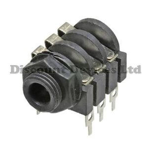

    Cụ dùng cái jack như trong hình, nó có 3 cặp tiếp điểm, cặp đầu tiên là Mass, cặp 2,3 là kênh L,R, khi cụ cắm jack đực 6.3 vào thì các cặp tiếp điểm sẽ ko tiếp xúc vào nhau nữa.
    Cách đấu cụ xem hình

    Ah! vậy khi cắm tai nghe vào thì tín hiệu dc chuyền vào tai nghe và tự ngắt ko ra loa nữa? ( khi mình sử dụng jack cái như hình)!

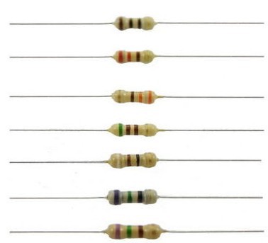

    cho em hỏi con nào mới dúng ah
    em mua loại thứ 2 ( 10 con =1k vnd)

    Bác dùng trở công suất lớn một chút, tầm 3-5W. Còn muốn nghe hay thì lắp trở hịn vào, nhờ các bác trên này tư vấn dùm, chứ dùng trở tàu 4 nghìn 100 con thì nghe ko ra gì đâu bác à.
