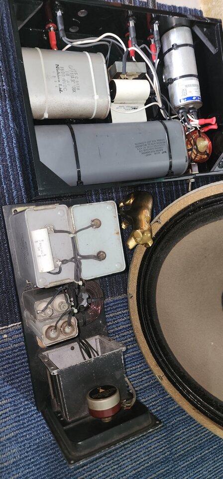

    Tôi làm 1 cặp Phân tần cho Bass ... Lúc đầu cắt từ 300Hz trở xuống ... Khí ráp vào Loa JBL 2231A ... Để ý thấy nhạc cụ chưa xuống tới ngưỡng 300 là bị hụt hơi .. Lăn tan suy nghĩ lại cắt thêm dãi tần từ 600hz trở xuống ... Lúc đó mới cảm nhận Nhạc cụ có độ nẩy và rung , độ động nhạc cụ khá hơn ...
    Sự dung hòa giữa Mid Trầm và Mid khá là khó cân để tạo độ nẩy và rung đúng của nhạc cụ ...

    Chơi phân tần cho các driver của JBL rất khoai đấy bác ạ, bản thân hãng JBL đã cho ra rất nhiều Crossover của hãng để phục vụ việc cắt tần cho các củ loa này.
    - Tiếng bass và tiếng mid-low của JBL rất OK nên việc tinh chỉnh cắt tần cho mấy dải này là cả một quá trình mất nhiều công sức

    Cũng rất thú vị Bác ... Cắt và đo được để độ Trầm ra cái Chất cũng khá thú vị ... 20250220_140819.jpg
