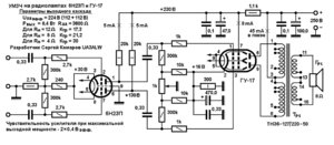

    E đang có mấy quả GU17 và 1 số bóng của Nga. Tụ, trở em kiếm trên VM; Nguồn, OPT tự quấn (thực ra là nhờ quấn :D ). E dự định làm quả Ampli toàn Nga. Bác nào có mạch của GU17, cho em xin với. E có hỏi bác google nhưng K thấy có.
    Thanks các bác ạ!

    Em thấy thiếu gì cụ

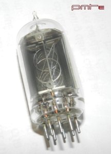

    Con QQE03/12 này chân cẳng có vẻ giống GU17 này cụ

    Thanks bác Muihex đã hỗ trợ em rất nhanh ạ! Nhân tiện các bác cho em hỏi đã cụ nào ráp GU17 rồi cho em xin tí review với!
  5. vuhoa155
    vuhoa155 Advanced Member
    7/4/09
    1.198
    18
    Thấy lạ là nó sử dụng biến áp nguồn làm biến áp xuất âm ТН-36-127/220-50, cái này không biết cho chất âm ra răng :shock: .

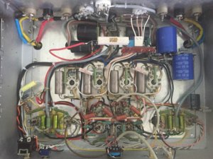

    Bác rốc có vẻ buông súng hơi sớm nhỉ. Em 2 con rồi mà vẫn vững tay hàn. Sắp tới cảnh giới Diy ổ cắm điện rọi :mrgreen: .

    phono box yêu dấu
    nhìn thật gấu nghe như mật gấu
    mạch đi như chân châu chấu :mrgreen:

    Đi mạch kiểu của em nó mới Việt Nam bác ạ. :mrgreen:
    [​IMG][/quote]
    Rất đúng tiêu chí viewtopic.php?f=46&t=86411 . Các bác xem xét tổ chức 1 cái giải cho sp có % đồng nát cao nhất ! :lol:

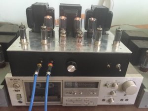

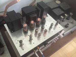

    Kính các bác,
    Sau một thời gian tháo ra rồi lại lắp vào, như thằng ngáo đá ảo giác, cuối cùng em cũng hoàn thành tàm tạm dự án 25L6 PP
    Dùng chassis và OPT của dự án 30P1S PP đợt trước, em cải biên lại và giờ thêm 1 mạch riêng cho bóng 6AQ5 (6005).
    Hai bộ này dùng chung phần nguồn và OPT.
    Cấu hình của 25L6 PP: ECC88 Longtai => 25L6 GC
    Cấu hình của 6005 PP: 1/2 12AV7 => 1/2 12AV7 đảo pha => 6005 W
    Khi thay đổi giữa 2 bộ này, em chỉ việc rút cáp DIY trên cái socket octal, cắm sang đế octal tương ứng có: P1/P2/P3/P4/B+/mass/NFB1/NFB2, chỉnh selector input tương ứng là chiến :mrgreen:
    Do cặp OPT em quấn Fe 32 M6, Pout max được hơn 50W, mà giờ chỉ dùng cho mỗi loại bóng cs mạch tầm 10W thì quá ... tiếc
    Vẫn là cái vướng mắc cục nguồn nóng, em quấn lại cục nguồn, bỏ luôn phần đốt tim của 25L6, nối tiếp mấy chân đốt tim của 25L6 táng vào điện cách ly 100V cho khỏe, thành ra đang chạy amp 6005 mà 4 bóng 25L6 vẫn đỏ, tăng thêm độ phê vì nhiều đèn :lol:
    25L6PP thì chờ cặp ECC88 chân chì về cắm rồi mod luôn, hiện nghe dải trên chưa ưng cái bụng với 6h23p cắm tạm
    Còn 6005 thì .... chẹp chẹp, em nghe nhạc vàng, nhạc sến đã quá, Quang Lê dẻo quẹo, ngọt hơn nữa, Lệ Quyên như vừa run vừa hát :lol: , Trường Vũ hát giã từ vũ khí mà em muốn ... quẳng mỏ hàn :lol: (chém chut cho vui đỡ căng thẳng vì thời tiết elnino mấy bữa nay mệt nhoài, nhưng nói chung là bóng này nghe quá ổn trong tầm giá)
    Các cụ cứ thử chơi với 6aq5 đi, những gì ghê gớm, cao xa em ko dám nói, vì trình diy chưa tới, đồ chơi của em toàn diy mà toàn cỏ với rơm, nhưng với mấy cái bóng mà em đã thử qua, đã nghe 1 thời gian, với đồn đại ngon - bổ -rẻ như 6p14p hay 6p1p ... không thể so sánh được với những bóng kiểu như 6005, 25L6, và 1 loại bóng tư bản nữa, em sẽ ... show hàng trong đống tất tần tật từ đồng nát và diy này.
    p/s: em dám khẳng định vậy vì 6005 bộ 4 bóng có 300K, 25L6 bộ 4 bóng 800K, ngon - bổ - rẻ thực sự là đây :mrgreen:
    Vài cái hình khoe hàng, mạch mai em post xin chỉ giáo để mod hoàn thiện

    Nhà cụ rock bụi thế nhỉ ..? như là cả năm ko đụng tới ấy :mrgreen:
