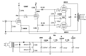

    Đây đang là phòng ở của em tại cơ quan, bộ mo no block EL34 PP của em cả năm nay ko lau phủi gì cả, thấy mấy cái amp cổ, vin-tịt nó bụi bặm nên em bắt chước để vậy cho nó giống :lol:
    Em đưa cái mạch, các bác đi qua liệng em vài viên sỏi :mrgreen:
    Điện trở quân sự nga ngố, trở Nhật rã amp nội địa, tụ thì nhặt đồng nát cho đúng tiêu chí ... tất tần tật đồng nát. :lol:
    Cứ chốt mạch đã, sau này nghỉ DIY, thỉnh thoảng mod miếc cho đỡ cơn nghiền cầm mỏ hàn, thì chơi tập 2: tất tần tật từ ... shop và mod :lol:
