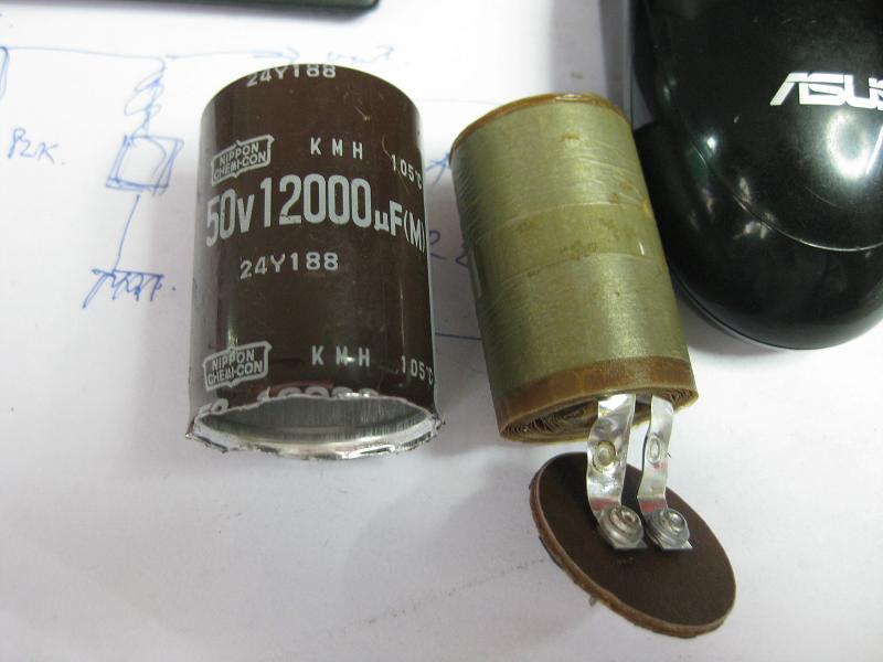

    Em làm 1 cái so sánh 3 loại tụ em có:
    -Tụ TQ SX mới 100% TongDa 10.000uF/63V
    -Tụ giả đóng vỏ Nippon chemicon 10.000uF/80V
    -Tụ Nippon chemicon thật(rả máy) đóng lại vỏ mới 12.000uF/50V
    Kết quả test điện áp chịu đựng,thông thường điện áp này phải lớn hơn 1.4142 lần điện áp ghi trên vỏ tụ.

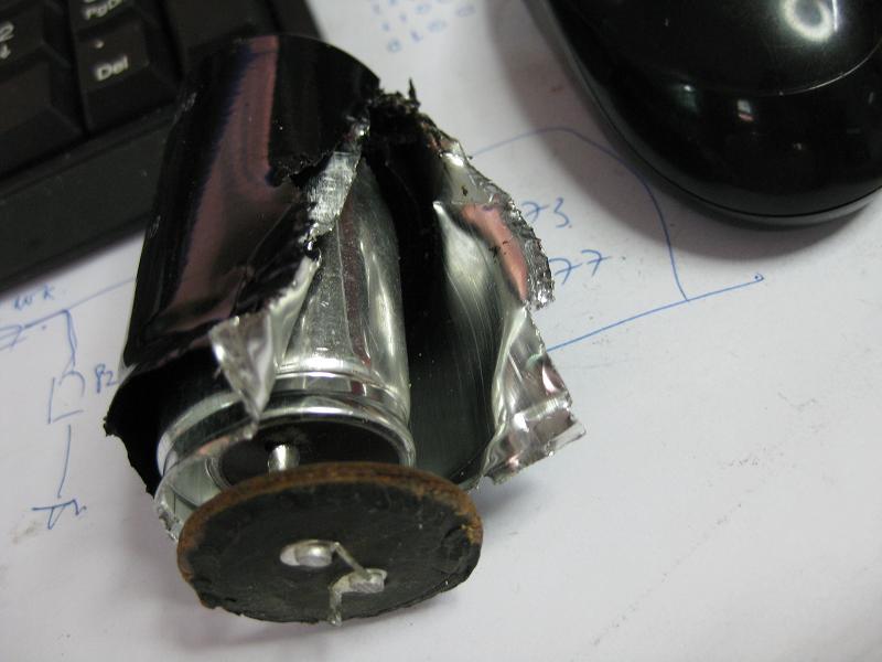

    Tiếp tục mổ xẻ :
    Cắt vỏ tụ 80v thì bên trong nó là cái tụ nhỏ hơn,nhưng em không hứng thú nữa nên không cắt tiếp cái tụ nhỏ này,cũng do sợ bản tay và hôi phòng làm việc.
    Cắt vỏ tụ 50V thì thấy cái ruột thật to gần bằng cái vỏ.

    Tiếp theo là em đo điện dung 2 cái đều đúng điện dung cả :roll:
    Kết luận tụ giả lấy con tụ có điện dung 10.000uF nhưng số volt khoảng 50V,cho vào 1 cái vỏ to rồi ghi là 10.000uF/80V,bác nào mua tụ có hình dáng cao to hầm hố,hiệu ngon,mới,giá rẻ... thì coi chừng dính em này(10.000uF/80V).
    Bác nào mua tụ nho nhỏ đóng lại vỏ mới nhưng ghi thông số vừa phải thì có khả năng mua trúng đồ xịn(12.000uF/50V).
    Bác nào mua tụ đóng hiệu TQ 100% và tụ mới thì yên tâm,họ không làm gian dối bao giờ(10.000uF/63V).

    Em úp lại cái hình tụ giả để các bác nhìn kỹ mà tránh mua nó:
