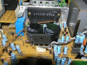

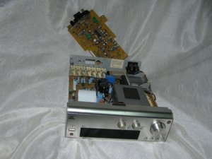

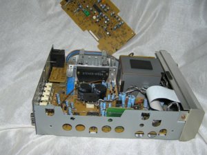

    Cuối năm, đi ngang 1 shop bán đồ mini component. Thấy em ampl tuổi teen này xinh wa'. Kích thước bằng quyển tập HS. Nhòm vô bên trong thấy cái nắp con CS hơi lớn, đoán đại là nó dùng STK bèn nhặt về để nghe Ipod. Về mở ra thấy cũng vui vui. Lại được tích hợp thêm cái tuner AM-FM
    Em mới ghép thử với chú bookshelf Selection 1. Nghe thử thấy âm thanh khá sạch sẽ. đầy đặn cho 1 cặp bS, có lẽ nó nhờ có mạch buffer/tone gì đó trước tầng CS. Hiện chưa biết bắt đầu mod từ đâu đây!
