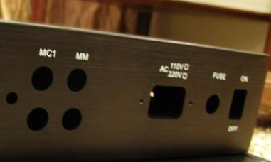

    Em mới chơi và tập tành DIY, em xin các bác thông số các ỗ này ạ. Em cám ơn nhiều.

    Lỗ RCA 10mm
    Cầu chì: gắn trong cho đẹp, khỏi khoan. Nếu gắn ngoài thì có 2 cỡ, 10mm và bao nhiêu em quên.
    Công tắc nguồn: có nhiều kiểu, nên đo thực tế theo cái công tắc bác định mua
    Lỗ cắm nguồn: cũng tùy loại: đơn giản bắt vít như trong hình, công tắc bắt bằng ngàm (ấn vô là dính), công tắc gạt, ... rất nhiều loại, cũng nên đo thực tế theo cái định mua
