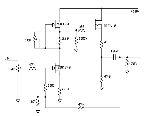

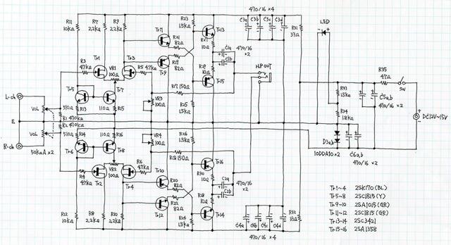

    Cái pre này phối ghép được với tất cả power trên đời.Em tận dụng mấy con fet củ point to point là chạy ngay và cũng để kiểm chứng xem mạch nào hay nhất...haha quá rãnh không biết làm gì.Mà kỳ lắm sao mạch nào cũng hay hết là sao?Chắc lỗ tai mình bèo nhèo rồi.

    Em cũng đang định thử làm pre bằng mấy con k170 tách từ cái mạch này ra , đã kiếm đủ linh kiện nhưng chưa thử gắn không biết có ra sao không

    Em cũng vừa thay thử 2 con 2sk170 bằng con 2n5565 của Motorola nghe cực phê...Có lẽ do con jfet đôi này đã được match pair siêu tốt rồi.

    Mạch này ở đâu vậy em?Cứ làm thử đi có sao đâu mà lo.

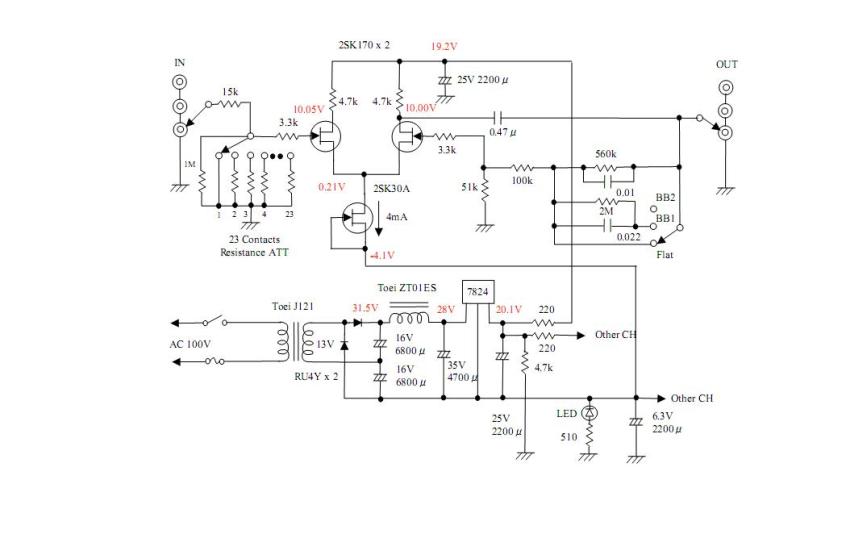

    Anh xem cái này có được không anh , em thấy nó chạy dòng thấp hơn cái sk79 của anh . Đang bận quá nên em chưa chạy thử xem sao .

    IRF610 SE output , chắc cụ Phát ở gần nhà bác hả , mà sao bây giờ bác toàn là Fet không vậy ? Mình vừa có opamp 2N5565 , 8 chân DIP , để khi nào rảnh thử mạch của bác với Salas nguồn.

    Tại em còn mấy chú này không biết làm gì đem ra thử ai dè ok.Mạch ok lắm anh ơi.

    Sau cả tuấn dọc mấy cái pre anh mới thấy không phải cứ phân cực cao là hay đâu nhé.Ví dụ cái pre 2sk79 phân cực cao thì chi tiết lắm nhưng có vẽ mất nhạc tính.Mạch cuối cùng anh chạy áp 20VDC tiếng rất giống cái pre đèn 6SN7 của bạn anh.Lạ thật.Mạch em đưa ra cũng ok để cuối tuần rảnh ráp thử xem.Thân.

    Xem đặc tuyến em IRF 610 cái quãng Vds vài chục vôn nó ... cong cong nên chắc ... hơi méo giống ... tube :lol:

    Anh Quang cho hỏi chỗ con biến trở 10k là để chỉnh gì vậy, có con trở nào cần cs lớn ko hay cứ 0,25w là đc???

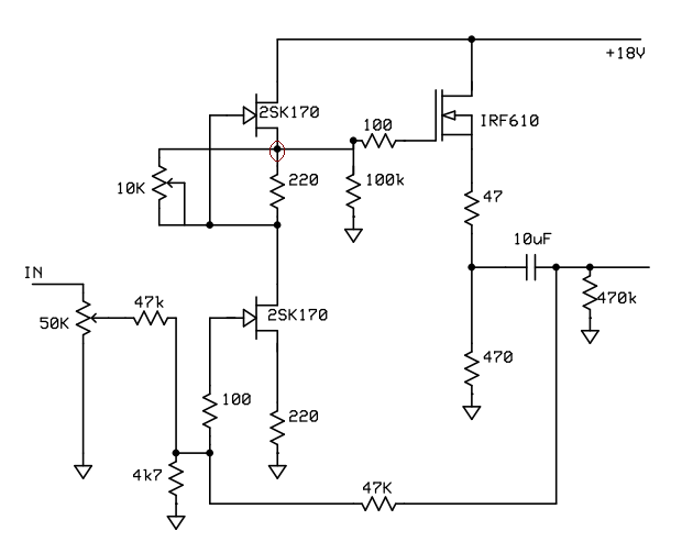

    Biến trở này để chỉnh chổ khoanh đỏ có điện áp =1/2 Vcc=9V.Trở 1/4W là ok.

    Ngon quá!!! Nhà em chỉ thiếu mỗi con IRF 610 nữa là xong. Tiện thể em hỏi nốt nguồn DC 18v cần dòng bao nhiêu ma ah? Em định ổn áp bằng con LT1083 có đc ko nhỉ :D

    Mỗ kênh tiêu thụ chỉ 10ma thôi bác.Con IRF610 ở NCC có bán 25.000VND 1 con.

    Anh Quang thử thay IRF610 bằng con Hitachi 2SK213/214/215/216 xem có khác gì không, nếu chưa có thì hú Em :)

    Báo cáo, pre của em đã cất tiếng hót. Cảm ơn anh Quang, cảm ơn bác Coi đã viện trợ ko hoàn lại cặp IRF610. Ngõ ra DC= 0.1 mA sau khi cân 9v. Excellent! :mrgreen: Đặc biệt tiếng bass cực kỳ chắc gọn!

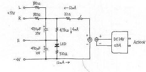

    Chúc mừng bác .Bác dùng con ổn áp LM1084 thì cón gì bằng ,thẳng tưng giống nguồn pin đấy.Theo kinh nghiệm của anh đầu vào con LM1084 nếu có điều kiện tán vào 3 em Nichicon muse 4700uF và đầu ra 1 con 0.22uF MKS4 WIMA là ổn nhất.Pre này tiếng cực tốt đó bác.Bác thay con diode cầu bằng 4 con Schottky thì không còn gì để nói.Quên nữa con IC ổn áp này mua ở đâu?Thân.
