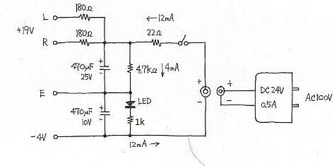

    Các pro giúp e, e làm pre theo mạch này, nhưng khi đo thì ko có âm 4v mà chỉ dc có hơn âm 1v ?

    Cụ Coi thử bỏ con Led ra xem, em nghĩ là chú nào vẽ cái mạch đó bị nhầm rồi, con trở 1k và 4k7 dùng để phân áp => nếu gắn con led để báo nguồn thì nên tách riêng ra ạ.

    cái mạch nguồn đó e coi bên trang gốc cũng như thế.
    He heh.... e phát hiện ra chổ lỗi roài....e lấy mass nhầm... :lol: , để tối về mần lại.

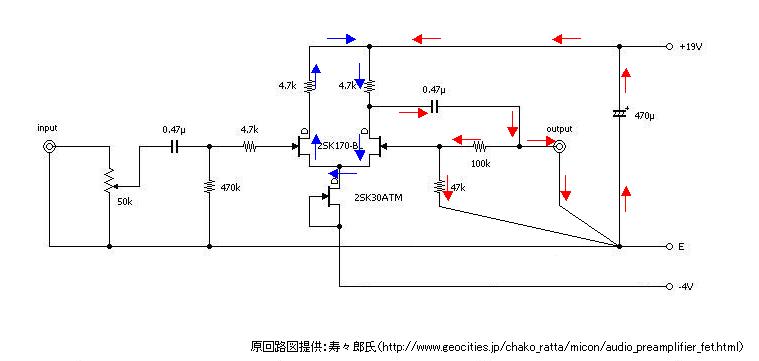

    báo cáo , mạch pre fet k170 đã chạy ok, trung- cao thì thôi rồi, tách bạch rõ ràng, chi tiết, bass hơi nhòe 1 tý, tiếng hát ca sỹ, nghe tiếng hơi có gai ..., cụ nào lắp mạch này rồi, cho e xin chút ý kiến về mạch.

    nghe cụ rì pọt thế này em lại ham. Bộ nhà em nghe tiếng bass cứ phọt phẹt chắc ghép với pre này thì hợp. K170 cụ mua ở đâu đấy ?

    e đang mod méc lại cho phần bass nghe ổn hơn, pre hiện tại e đang dùng K373 tháo trong tape deck, tụ nối tầng MTK 0,47 và 1uF cũng tháo bo UPS công nghiệp. còn k170 thì bác qua bên stav hỏi xem còn ko? Để e thử thay bằng k170 cho đúng với thiết kế, xem có gì thay đổi ko. Bác đang xài amp gì, e đang dùng TDA7294. Đang có cặp SK3875 là phiên bản rút gọn của LM3875, cùng anh em họ hàng hang hốc với LM3886 , hàng xin tháo máy. Ráp thử xem nghe nó thế nào.
