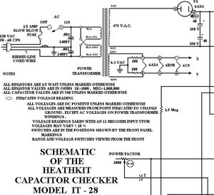

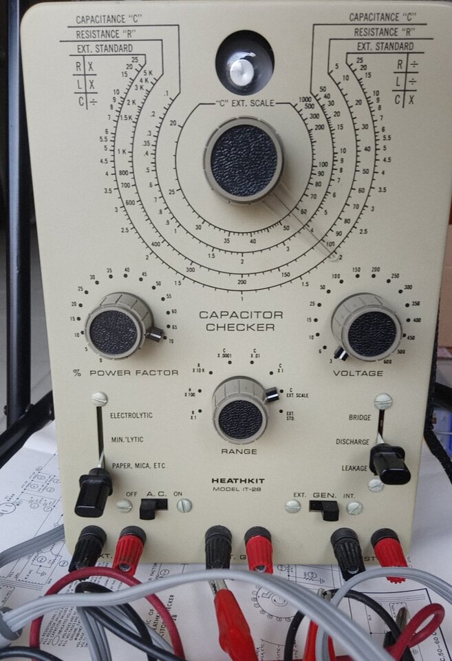

    161
    Bình Dương

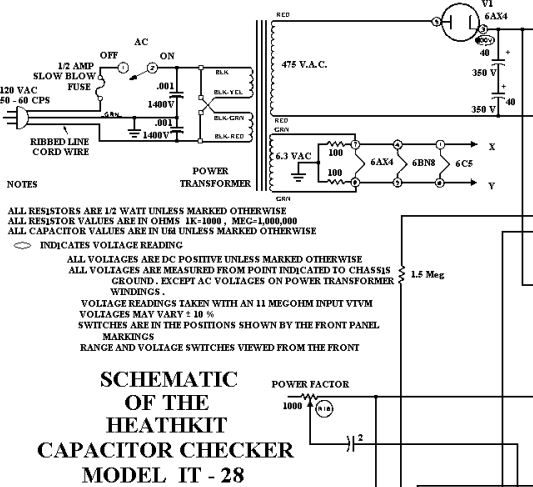

    Nhiều tụ đo bằng đồng hồ LCR thông số ok.Nhưng khi đo trên máy chuyên dụng IT-28 thì không đạt.(E đã kiểm chứng).Ae diy amplifier sử dụng bóng đắt tiền nên lưu ý khi chọn tụ.
  13. Pilab
    Pilab Advanced Member
    29/1/09
    1.732
    329
    TP ThanhHoa, VietNam
    Máy đo LCR thông dụng ngõ ra điện áp thường chỉ vào cỡ 600 mV, còn với IT-28 thì ngõ ra cho mạch đo có thể đạt 600 V (lớn gấp một nghìn lần so với trường hợp trên). Tụ đã kém thì dòng rò lại tăng nhanh khi điện áp tăng, điện áp tăng 1.5 lần từ 100 VDC lên 150 VDC thì dòng rò tăng 10 lần từ 1 mA lên 10 mA. Vậy nên, nếu có thể thì cứ đo dòng rò ở áp danh định ghi trên vỏ tụ để kiểm tra.

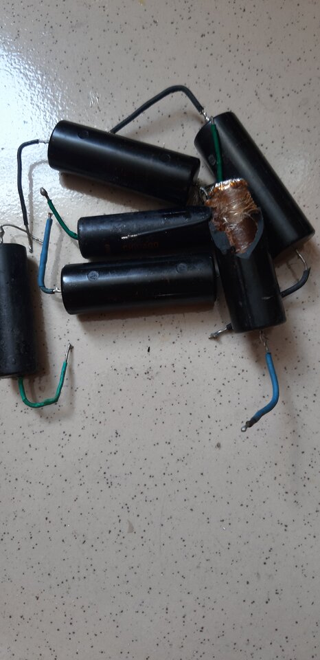

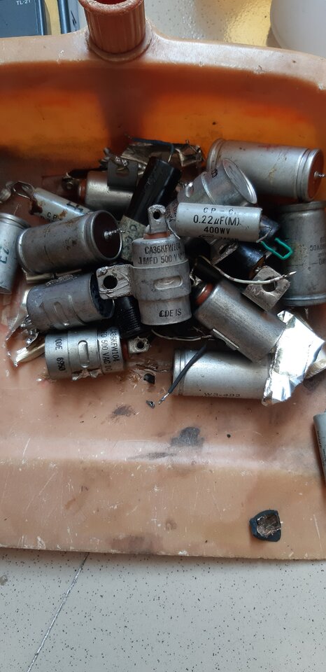

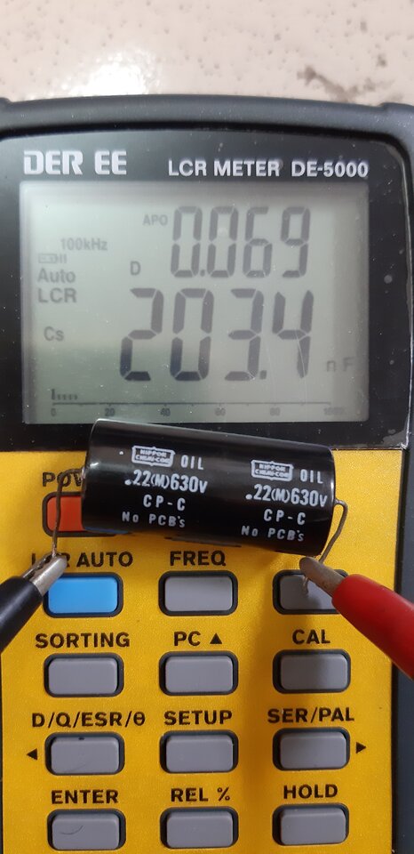

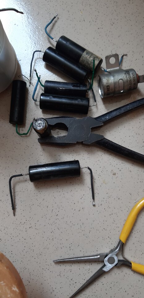

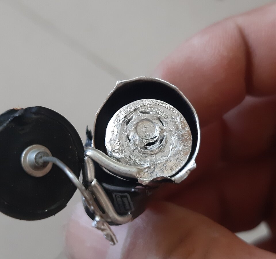

    Trước giờ em cứ thắc mắc k hiểu sao khi đo bằng LCR thông số vẫn ngon mà khi mắc vào pre . Tụ bị rò rỉ cao thế.
    Hihi thấy mấy bác khen loại này chữ vàng va chữ đỏ. Khen chữ đỏ hay lức nở . Chào giá cũng hơi cao cao .
    Nhớ lại nhà còn 1 mớ mua ngày xưa nhà chú chiến. Giờ k sài được đập ra xem ruột gan nó là vàng hay đồng đen. Giá trị thật nó đến đâu.
    Đây em trình các bác để khỏi tiền mất tật mang

    Bác mô tả vật liệu bên trong tụ cho AE tham khảo chứ nhìn hình không phân biệt được, có tẩm dầu hay không dầu.

    Bác hiểu nhầm ý tôi rồi. Ý tôi là mô tả nó làm bằng vật liệu gì, có tẩm dầu hay không tẩm dầu!

    Tụ này nos .lúc em mang về nhà mỗi cái trong 1 túi giấy màu xi măng bên trong là giấy bạc . Võ tụ bằng nhựa cứng đúc kín mít .thế mà khi đục ra khô khốc thế mới tài. Vì khô lên ro ri rất lớn .
    Em xin kết luận tụ viên tịt vứt sọt rác .
    Kể cả tụ dầu mỹ đây ah .vứt hết.
    Kể cả giấy dầu nhật nippon .số đo đây cũng vứt nốt.
    Kết luận mua tụ mới sài CHẮC ĂN

    Chưa đúng hết đâu a.Tụ dầu Mỹ như VitaminQ,West-cap.Western.Sprague,Gudeman.Pyramid.C-D.Astron rất bền.Tỷ lệ hỏng của mấy tụ dầu vỏ kim loại này rất thấp <1%.Áp chịu đựng cao hơn danh định ghi trên tụ.So với tụ đời mới bây giờ thì hơn hẳn về sự ổn định.Ít bị đột tử.E đã cho tất cả các hiệu trên chạy vượt áp 50% vẫn ok.Trong khi tụ đời mới chạy vượt áp 50% như vậy thì tỷ lệ chết nhiều hơn.(Chỉ thử với tụ nối tầng không phân cực)

    Bác cứ đùa rai .em nó đang nằm vĩnh viễn trong crosover tannoy nhà em rồi.
    Sài tụ viên tịt em nhớ đời. Ngày đó kiếm được 3 cặp nippon paper in oil .mừng muốn chết vì thấy bẩu. Tụ giấy ngâm dầu êm ấm mềm ngọt. Hội đủ các ưu điểm tinh hoa của âm nhạc.
    Về gắn vào pre tube .cũng chủ quan k kiểm tra vì nghĩ là ok .
    Cắm dây đấu nối với pow ACC p102 . Hồi hộp bật ON nguồn .pow PHẠCH . Tối thui mồ hôi tuôn trào chân tay run rẩy.rồi xong 30 củ .
    Tinh tâm lại rut hết các dây đấu nối ra .rút nguồn cắm lại .bật nguồn pow lại thấy đèn VU sáng . Cảm giác lúc này thật khó tả .hàn lại tụ nối tầng cũ hót véo von . Ktra kỹ hóa ra tụ nippon bị rò rỉ quá lớn pow nhảy role bảo vệ .
    Hình dáng em nó đây. Khô khốc dầu bên trong .từ đó cạch đến già k bao giờ viên tịt nữa
