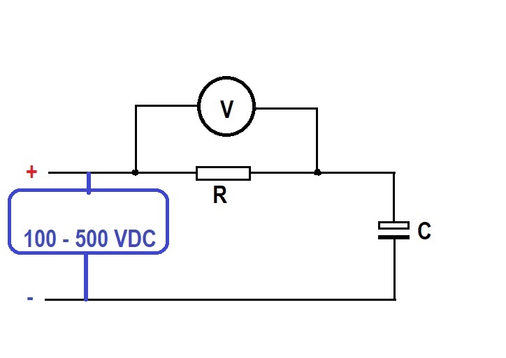

  19. Pilab
    Pilab Advanced Member
    29/1/09
    1.732
    329
    TP ThanhHoa, VietNam
    Em chưa có tụ lọc nguồn cũ để thử, nhưng tụ cũ bị rò thì sụt áp trên trở R tăng, căn cứ số liệu thực tế có thể xác định: độ lớn dòng rò theo điện áp đặt vào tụ, từ đó xác định tương đối chất lượng tụ và điện áp giới hạn của tụ.
    Tks for All.
