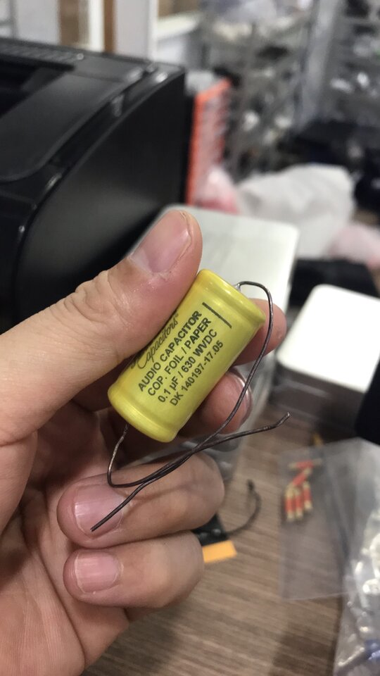

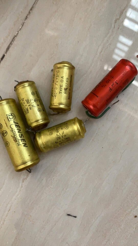

Chào các bác.cho em hỏi 2 loại tụ jensen này hàng thật hay hàn nhái,mong các bác cho e lời khuyên chân thật ạ,vì em cũng mới chơi tụ jensen ạ,em cảm ơn các bác
Tụ nối tầng giờ nhiều lựa chọn của nhiều hãng. Lên mua hàng mới của nhà phân phối chính hãng cho đảm bảo chất lượng .chơi chán giản tán còn có giá trị .tụ cổ để lâu kể cả chưa sài chất lượng giảm theo thời gian . ( Ngày xưa đi mua ve chai nhà chú chiến ngã 4 tư xã .toàn tụ mỹ khí tài quân sự mới chưa sài .nhưng để dự trữ trong kho đều hư hết k sài được) phần nữa nó đang thoi thóp chưa biết tạch lúc nào .khi đó thì hậu quả khó lường . Theo tôi tụ nói chung kể cả lọc nguồn . K bao giờ sài đồ tháo máy . Tụ nhật. Đức .vvv .100mf+100mf/500v .Có 500k thì tội gì sài đồ tháo máy .vài dòng chia sẻ theo kinh nghiệm bản thân
Bạn đi mua tụ ve chai,đồng nghĩa với đi mua tụ hỏng người ta bỏ đi.Chứ tụ Mỹ mà đã qua máy đo kiểm chuyên dụng đạt thì xài rất bền.Vượt áp ghi trên thân tụ 25% vẫn chạy tốt.Cá biệt có loại vượt áp 50% chạy hơn 2 tháng không hỏng.(Em gắn nhầm tụ nối tầng Mỹ 0.1uf/200VDCvào vị trí 304VDC trong ampli).Tụ đời mới mà bạn lỡ cho chạy vượt áp 50% thì hỏng ngay.
Gọi là đi mua đồ ve chai cho hợp với dân DIY thôi bác .những đại cao thủ ai mà chả biết chú chiến ngã 4 bốn xã . Em cũng được đi theo vài lần vào kho . Toàn đồ khí tài quân sự mỹ mới chưa sài . Biến thế các loại lái buôn đài loan sang ngồi lê lấy kính lúp soi từng cục mang về đài loan chắc vài chục tấn . Các loại tube em thấy để trong thùng gỗ. Mỗi thùng khoảng 2 khối cũng vài chục thùng . Tube 6080 ngày đó chả ai lụm làm gì . Có bác xúi tube này làm Được OTL .Lên mỗi người nhặt vài quả RCA quả lê . Nói chung ve chai nhưng toàn đồ phục vụ cho thông tin chuyền thông Và tổng đài. Áo giáp chống đạn Ak mũ tăng. Xà cột ( ca táp ) mới tinh có cả . Tụ thì kính thưa các loại tụ. Từ giấy ngâm dầu. Đến tụ dầu thì nhiều vô kể . Mỗi tụ nằm trong 1 túi giấy bên trong bọc giấy bạc . Phá con tụ ra trong khô khốc do để lưu kho lâu . Tụ dầu có hiện tượng rò rỉ nhẹ. Các cao thủ xúi mua về đem ra phơi nắng đo lại thấy ok thì hãy sài .nhưng trong tâm trạng cũng k an tâm lắm . Vài dòng lan man chia sẻ . Có khi cũng có chạm tẹo đến mấy nhà buôn đồng nát. Mong các bác thứ lỗi bo qua .
