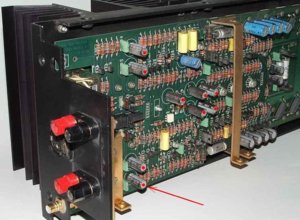

    Hiện tại em đang muốn nâng cấp dàn tụ trong tầng kích cho mạch công suất của con power, nhưng lăn tăn giữa 2 loại tụ này.trong mạch đã thiết kế (+), (-) cho tụ và tụ zin là tụ 220Uf/ 63V (phân cực), vậy giờ thay tụ không phân cục và có được không, tụ không phân cực nghe nói tốt hơn, nhưng liệu có lắp được vào đây không......nó làm cho tốt lên, hay xấu đi so với tụ phân cực .
    Em hỏi vậy vì hiện tại có shop đang bán tụ không phân cực MUNDORF 220uf/63v, trong khi em lại chưa kiếm được tụ phân cực loại tốt.
    Ảnh của vỉ máy đây, tụ cần thay ( dấu đỏ).
    Thanks các bác rất nhiều.

    Tụ phân cực bác thay tụ ko phân cực được bác ạ, e cũng đã nghịch ngợm Mod đồ audio bằng tụ ko phân cực thay cho tụ phân cực rồi, nhưng phải đúng trị số.
    Về chất âm thì tụ ko phân cực tiếng tốt hơn tụ phân cực.

    Thanhks bác. Vì em thấy có bác bảo :thay được và tốt hơn ko phân cực nhưng nó đội giá thành thôi, nhưng có bác lại sợ nó lọc nhiễu không tốt bằng phân cực ( vì mạch đã là (-) (+), nên lăn tăn mới tham khảo các bác (đặc biệt là các bác thợ) giúp đỡ.

    Tụ ko phân cực mà tìm tụ trị số vài trăm uf cũng mệt lắm bác ạ,tìm được nhét được vào càng mệt hơn vì nó quá to. Bác thích thì nên kẹp song song 1 tụ ko phân cực trị số nhỏ vào âm thanh cũng cải thiện bác ạ.Mà thực ra chọn được tụ phân cực của Mundorf nó cũng rất xịn rồi nên chắc chả cần :D

    thực ra em hỏi vậy vì chưa tìm được tụ phân cực, nên sốt ruột, lăn tăn không biết thay tụ ko phân cực có được không.
    Hôm nay em đã nhờ anh bạn mua 20 quả tụ phân cực của Elna foraudio RJJ 220uf/63v trên Ebay rồi. Thay vậy cho nó zin :D

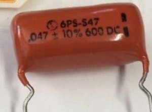

    Em không có kiến thức và kinh nghiệm, kinh mong các bác đi qua thương tình chỉ giúp với:
    Em có bộ tụ liên lạc giữa các bóng công suất đúng trị số và đúng loại như trong máy, thế nhưng các tụ trong máy thì không thấy còn ký hiệu (chắc dùng lâu rồi bay hết chữ), mà mấy tụ mới này thì có vạch đen ở một đầu (như hình dưới).
    Vậy thì:
    - Đây là tụ phân cực phải không ạ?
    - Và nếu là tụ phân cực thì em nên lắp thay vào theo chiều như thế nào cho phải đạo?
    (Amp của em gồm 1 bóng pre, 2 bóng driver, rồi đến 4 bóng công suất. 4 tụ này nằm ngay cạnh chân các bóng công suất ạ).

    Tụ này ko phân cực bác.

    Thế hả bác?
    Rất cảm ơn bác đã quan tâm!
    Em mù tịt về cái này, thấy nói tụ có vạch ở một đầu thì là tụ phân cực...
    Mà em thì vừa bận vừa xa, ngại vác cái amp đi tìm người thay giúp, tự thay thì có thể hàn được nhưng cũng không biết xoay sở ra sao nếu là tụ phân cực...
    Vậy là em cứ rút chân ra hàn cái mới vào thôi ạ, vì nhìn thấy cái vạch đen em cứ lo lo?
