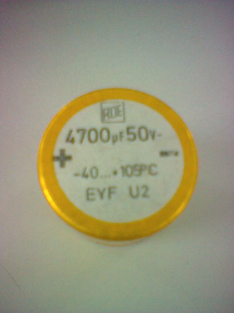

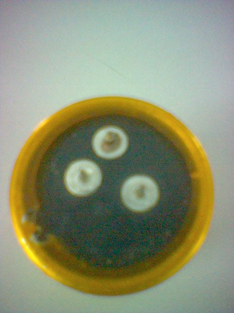

    Em gặp một chỗ có rất nhiều tụ thế này nhưng không biết xuất xứ và chất lượng thế nào, nó lại có 3 chân nữa, bác nào biết giúp em với. Thấy thông số cũng được nhưng em mới chỉ lấy có 1 con để Posts hình lên hỏi các bác (15K/1con có mua được ko). Họ có tụ 10000, 15000, 20000MF như thế này có 4, 5 chân nữa
    Các bác cho thông tin sớm nếu được để chiều em qua lấy chục con về dùng dần
    Note: em chụp bằng DTDD nên ko rõ lắm)

    Em còn mua được mấy tụ 1000uF/250V của Philips, có 5 chân cơ. Thấy bà bán hàng bảo là các chân còn lại dùng để giữ tụ.
    Không biết mấy tụ này có tốt không, nhưng mà được cái to bự. :p

    Tụ này của Đức Quốc Xã. Nếu còn mới là ngon. Mình nghĩ loại này khó có hàng mới. Đời này lâu lắm rồi.
    ROE = "RODERSTEIN ELECTRONICS"
    Bây giờ hãng này nằm trong tập toàn Vishay
    http://www.vishay.com/company/brands/roederstein/

    Nó có nhiều chân để làm gì các bác, em thấy nó đánh số 1,2,3,4,5. Ông bán bảo là tụ nó chia thành nhiều ngăn, trên đây lại có bác bảo những chân kia để gắn cho chặt, biết tin ai đây?

    Thấy bà bác hàng nói là dùng 2 chân đầu tiên và cuối cùng của dãy có 3 chân thẳng hàng, soi ra là chân 1 và 5. Có bác nào đã dùng loại này cho ý kiến với ạ, tụ này mà sai chân ->nổ thì có mà... hixhix.

    Tụ này thấy 1 bên dấu + và 1 bên dấu - nên chắc chỉ có 1 ngăn thôi. Bác xem 2 dấu này tương ứng với chân nào.

    Bác Bravo xem kỹ xem chân cẳng và ghi chú trên thân tụ.Theo em biết có loại tụ kép ( tích hợp trên một vỏ ) trong đó chân mát chung, các chân còn lại là dương của từng tụ, nếu như vậy thì trên thân tụ phải ghi rõ ký hiệu và trị số từng chân. Còn loai 3 chân trên ảnh mà chỉ ghi + và - như vậy thì chân thứ 3 chỉ là giúp chắc chắn về mặt cơ học khi cắm xuống bo mạch mà thôi. Không biết bác tìm mua được ở đâu chỉ cho em mua với , em đang cần 1 đôi 4700mF 50v đây

    mấy các tụ nhiều chân này em nhiều lắm ! trên thân tụ sẽ có thông tin về cách mắc tụ sao cho đúng trị số , nếu không ghi - + thì nó là non-polar !
