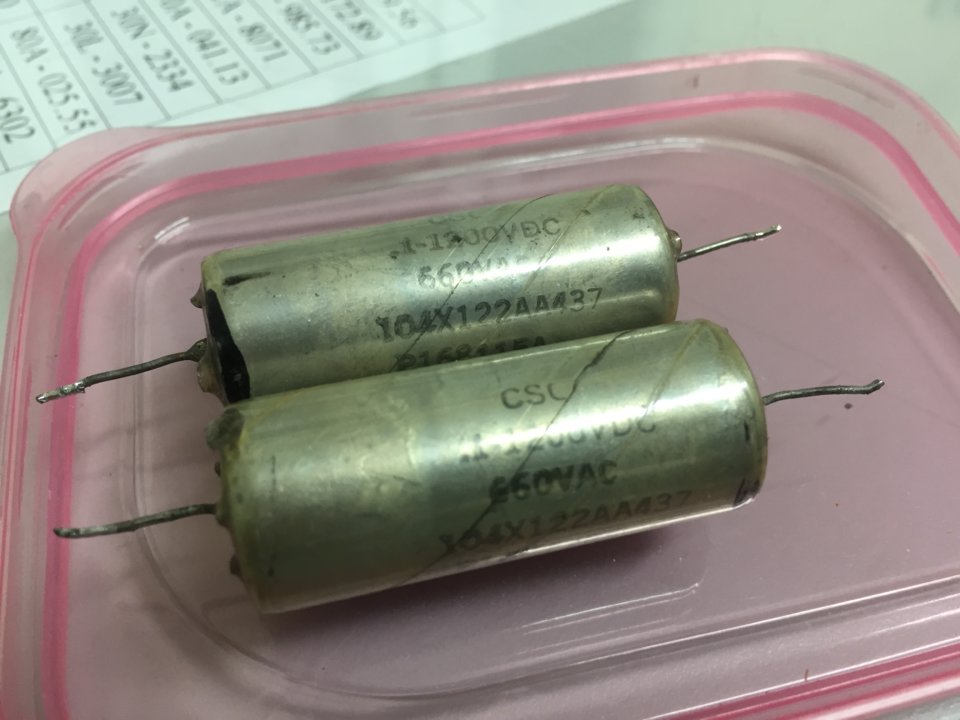

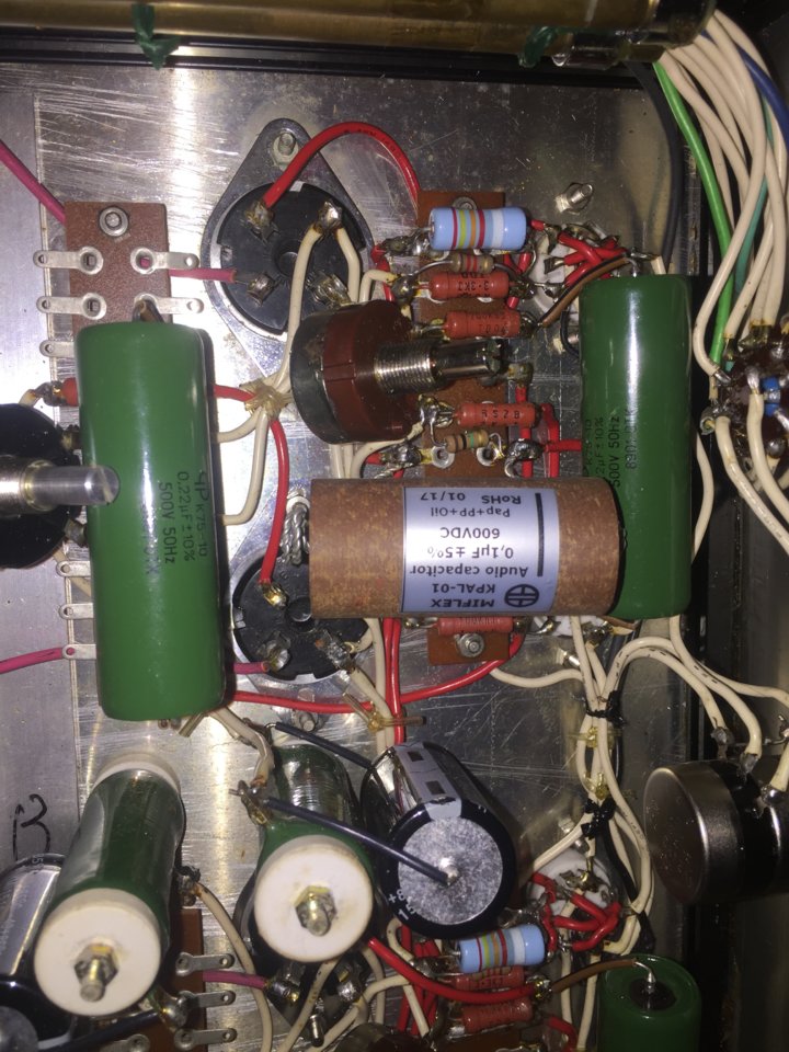

    Em có 1 cặp tụ này, nếu kẹp // với cặp tụ Miflex 0.1uf làm nối tầng liệu có ổn không ạ
