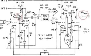

  21. Lduyvn
    Lduyvn Advanced Member
    9/6/08
    120
    49
    Phan Thiet
    vậy nếu là tụ dầu là như thế nào giải thích thêm cho em hiểu???trong trường hợp này em sài tụ wima có tốt ko??em bị lai đó là tụ 10n đấy.bác xem dùm em.
    pre pioneer cỗ bác ạ!gíp em với.em muốn trả lạ cho zin thôi.tụ trong máy đều sài tụ elna.

  22. supermode
    supermode Advanced Member
    12/2/08
    768
    Vietnam
    Thiết bị Nga ngố khoái chơi chân sắt từ tube (6C33C-B, GU-50, ...) đến tụ nên muốn biết chắc bác cứ đem cục nam châm (càng mạnh càng tốt) thử để xát xem có hít hay không. Nếu có thì phải so đo lúc xử dụng tùy vào số lượng và vị trí trong mạch mà quyết đoán ... :wink:
  23. supermode
    12/2/08
    768
    Vietnam
    Nếu là pre Pioneer thì xem ra đều dùng tụ Mylar quá lắm là tụ giấy. Bác dùng tụ WIMA thì đương nhiên là quá tốt (tốt hơn) zin nữa. Em nghĩ sự khác nhau về âm thanh không quá nhiều để bác bận tâm đến sự zin hay không zin. Mấy em xì tin dạo này còn không quan tâm đến nữa là mấy em Pai ô nia cổ ... :D
