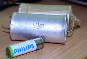

    Bác thử dùng cái này xem sao (0.47uf chắc bass tốt hơn cái của bác):
    Nhân tiện các bác cho em hỏi cái này có thể chịu được đến 300v không nhỉ?

    Chịu được 300V thì hên xui bác ơi.
    Em thì thấy cái 200V ngoong hơn cái 600V đấy.
    Vì tụ tefflon khó có thể chế tạo tụ điện áp cao , muốn chịu được điện áp cao bắt buộc phải pha tạp chất vào điện môi.

    Em thì nghe bác bán tụ bảo là nó chịu được 600v cơ (bác ý lại bảo là có người test rồi). Với lại em thấy có 0,47uf/200v mà nó to lắm, mà tụ Nga ngố thì cũng khá "trâu bò" chắc là được các bác nhỉ :) .

    Còn chuyện tụ teflon to hơn tụ thường thì theo em cũng dễ hiểu vì hệ số điện môi của teflon khá thấp nên cần diện tích lớn để đạt cùng trị số so với các loại điện môi khác.
    Nhắc đến chuyện to nhỏ em mới nhớ, loại tụ dầu mà bác gì gì đập ra để nghiên cứu như em nói phía trên cũng có kích thước to lớn bất thường, xem ra vụ này càng ngày càng có lý :)
