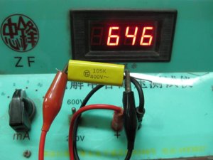

    Con tụ điện loại thông thường(không phải tụ điện giả) luôn có mức áp chịu đựng >= 1.4142x Vc(kém nhất cũng phải (=) thì mới đủ điều kiện xuất xưởng), Vc là điện áp ghi trên thân tụ,vì cái dấu(>) này nên có rất nhiều tụ chịu được gần như gấp đôi mức áp ghi trên vỏ,chuyện áp cao này không phản ánh chất lượng tụ mà nó chỉ cho biết nhà SX làm ăn đàng hoàng thôi.
    Áp cao cũng có cái bất lợi là tăng dòng rỉ vì dòng rỉ tỉ lệ thuận với điện áp và điện dung,em thường gặp nhất đối với tụ điện phổ thông là mức áp đỉnh =1.6->1.7 lần gia trị ghi trên vỏ tụ.

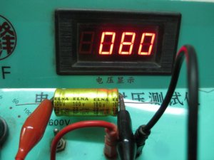

    Còn đây là tụ giả,ghi 100V nhưng đỉnh chỉ chịu được 80V tương đương với loại 50V ghi trên vỏ thôi.

    2 cái tụ vàng tròn cái bác đang thử là Non-polar thì phải? Bác đưa áp vào Ac/Dc vậy?
    Thử bơm DC với múc volts hiển thị tương tự xem sao?

    Cái máy đo của em là DC,chân(+) là que đỏ ạ (Cụ nhìn hình 2 sẽ thấy dấu (+) phía dây đỏ). :D

    Tất nhiên là phải bơm DC rồi cụ.
    Bơm AC vào là hay ho à nha :lol:
