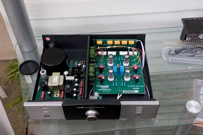

    Mình thay tụ nối tầng trong pre đèn của anh Ba bằng tụ của anh Hai , nghe hay hơn thấy rõ , anh Ba dùng Wima MKS làm tụ nối tầng , nhưng có điều tụ của anh Hai to quá , phải khoan đục mới lắp vừa được, chất lượng âm thanh nghe khác rất nhiều ( hay hơn )
    thay lần đầu nghe thử 4 X 3.3uF/400v K42
    Thay thêm nữa, 4X 0.22uF và 2 X 0.47uF tụ to gấp đôi bóng 12AX7
    Thiệt hại 800K cho các tụ của anh Hai ( mua năm 2009 ỏ Nhật Tảo tới bây giờ mới có thì giờ thay ).

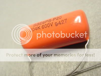

    Bác cho em hỏi giữa 2 loại này loại nào nghe hay hơn ah.
    SPRAGUE cổ 0.22uF/400V
    download/file.php?id=177236
    và SPRAGUE Orange Drop Capacitors 0.22uF/600V
    Giá cả ngang ngửa nhau ah.

    Em tin dùng chú black beauty kia hơn.
    Orange Drop thì nếu kiếm được loại 715p dùng cũng không tệ.
