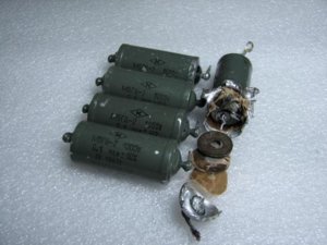

    Em có ít tụ 0.1uf 1000vdc Military Grade PIO. Tụ tháo máy quân sự Liên Xô. Không biết loại này có ai thử qua chưa? Em đã cưa 1 tụ ra để biết nó có gì bên trong. Định đem bán đấu giá gây quỹ phát triển phong trào DIY được không các bác? :lol:
    Gmar

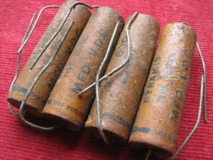

    Cái gì đây kỳ này?
    Pyramid .2 MFD 600VDC. Jensen phải gọi bằng cụ tổ :lol:
