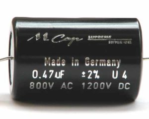

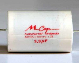

    Các bác cho em hỏi hai con tụ dưới đây có thể làm tụ nối tầng được ko ạ? chất âm của từng tụ nếu được các bác nhé. Thanks các bác nhiều! :D

    Tụ Mcap được các audio phile Eu tin dùng, cái con bên dưới dùng nối tầng cho amp đèn hợp và hay tuy nhiên hiện nay hàng dỏm hàng nhái các loại tụ này quá nhiều nên nếu không biết mua dùng tụ dỏm của anh Ba vẫn la lên là rất hay, chuyện này y chang như chuyện tụ Jensen !!!

    Bác cho e hỏi là cái tụ Mcap màu trắng đó có dùng để nối tầng được ko ạ? con tụ đen đó đắt quá ạ :lol:

    Cái tụ Mcap màu trắng đó là tụ MKP dùng để nối tầng được cho các pre bán dẫn hoặc đèn có yêu cầu trị số lớn, với Amp đèn cũng dùng nối tầng được, thường dùng tụ trị số từ 0,047 - 0,47Mf thích hợp hơn, vấn đề là chất âm có hợp với mình không thôi :D
