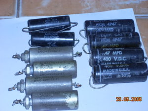

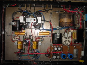

    em có 6 cây màu khác nhau, trị số khác nhau nhưng cắm vào bo hết rùi :D cơ mà dạo này em mê tụ PIO của Nga kẹp chả cùng Silver mica rùi.
    em toàn cắm theo nguyên tắc của cụ Thanhtruc không hà. tức là cái vạch trắng ở ngõ ra :lol:

    BLACK CAT: phần đánh dấu là "Outer foil". http://angela.com/vintagecdeblackcat004 ... citor.aspx
    Tụ dầu trong hình: vỏ ngoài là 1 cực.
    Thân ái.
