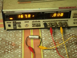

    Các bác chú ý số bên phải càng nhỏ thì hệ số phẩm chất càng cao, kết quả đo thử kho tụ tốt nhì thế giới của em thì tu teflon Nga ngố vô địch:

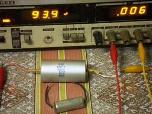

    Đồng hạng nhì là tụ dầu Wescap (loại chính xác 1%), PP GE loại dẹt dài:

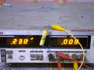

    Về 3 là Wima MKP10:

    đúng là ngoại hạng . Đo thông thường tụ dưới 1uF thì hệ số D tương đối thấp , > 1uF thì D tăng rất cao .
