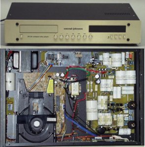

    Các bác xem đầu CD này dùng tụ như thế nào.
  23. ThanhTruc03

  25. VQ_audio
    VQ_audio Advanced Member
    13/7/06
    9.261
    28
    Bác Conrad Johnson toàn xài tụ teflon (cả tụ tín hiệu + tụ nguồn) nên giá thành ... ở trên trời :lol:
    Tụ pp đáp ứng dải cao tốt
    Tụ hóa đáp ứng dải thấp OK (dung lượng lớn ,kích thước + giá thành...nhỏ)
