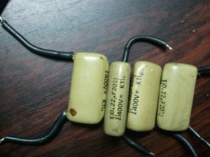

    Em mới lụm được mớ tụ này, làm tụ nối tầng ổn không các bác ơi?
    cám ơn nhiều.

    con này thì Em ko biết chứ con philip vuông cũng có ký hiệu MKT nghe dở òm Bác ah

    Dạ, cám ơn bác, em đang cân nhắc không biết có nên thay em nó vô không, sợ mất zin ampli mà nghe dở thêm.

    Em thấy chỉ có chữ KT thôi chứ có phải MKT đâu? Em nghĩ dùng tốt, bác cứ thay vào thử sao phải xoắn? :lol:

    Gắn vô nghe dở quá bác ơi, dãy trầm đi đâu mất. Nhân tiện cho em hỏi, em định mua mấy con tụ dưới đây về thay vô thử, không biết loại nào hay hả các bác?
