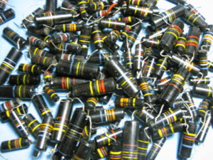

    em kiếm đc mấy con Người đẹp đen thui 0.22uF/400V hàng tháo máy, nhưng em đo thì thấy điện dung của bọn nó toàn từ 0.55 đến 0.6uF, vậy là bọn nó tèo hết rồi phải không các bác? đồ của em mỗi lần tháo ra gắn vào mất thời gian lắm nên em không gắn vào thử trực tiếp đc. Nhờ các bác tư vấn ạ :mrgreen:

    Bác đo bằng đồng hồ gì thế? Bác đưa em "thử" cho :)

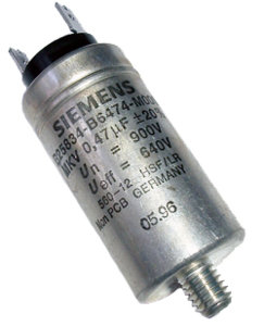

    Tụ này làm tụ nối tầng được không các Bác ?

    Bác có tụ đó thì cứ thử làm nối tầng đi rồi post rì viu lên cho anh em biết chứ hỏi vậy thì khó có câu trả lời chính xác lắm. Em cũng có tụ đó và cũng đã thử làm nối tầng rồi :mrgreen:

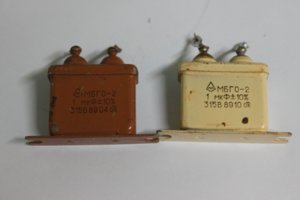

    Tụ này của Liên Sô phải không ạ ? Mình thấy trị số 1mf lớn hơn thông thường ( 0.1mf ==>0.47mf ) nên hỏi thăm các Bác có ai đã làm rồi để biết ấy mà . Bác đã dùng rồi , xin cho biết ra sao ạ ? mất treble , tăng Bass ? ....

    Tụ này dùng ko được đâu bác, trước đây e đã dùng rồi, tiếng nhạt nhẽo lắm bác, bác kiếm cặp tụ K40Y-9 của Nga cặp tụ này giá thì thấp nhưng tiếng thì thôi rồi.

    tụ đấy nếu điện dung lớn thì đem làm tụ lọc

    Trước đây em có lấy tụ này thử thay mấy con tụ hóa trong loa, thấy tiếng có trong trẻo hơn. Làm tụ xuất pre cũng được.

    Trị số tăng có thể doa sai số sản xuất (không sao) hoặc tụ đã bị giảm chất lượng khi sử dụng. Dùng đồng hồ hoặc máy đo có hệ số Q hoặc D sẽ biết chất lượng còn ngon không

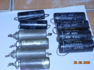

    em có cặp tụ dầu nối tầng Aerovox trị số 2uf. trên thân tụ ghi 200 VDCW, 600 VDCT. tụ này chịu được áp bi nhiêu các bác ơi ?
    trước giờ em dùng tụ này cho áp dưới 200 nên không phải si nghĩ. nay dự án ampli đang làm tụ nối tầng cần 350V lận :D

    Đoán mò nhe BS
    W: làm việc
    T: thử

    em mới tra google thì biết rằng tụ này hoạt động ở mức 200Vdc, cấu tạo polyester. hèn gì tụ này nghe hay quá :wink: . híc, tiếc cặp tụ NOS này không được dùng.
    bác nào có cặp tụ dầu còn khá, trị số >=1 uf tương tự thì đổi cho em, như tụ Black Cat, Pyramid, Sprague, West cap...

    Mấy bác cho hỏi, loại tụ này sai số quá cao, leakage resistance cũng cao, không hiểu có hay ho gì không? mà sao mấy hãng Mcintosh, Marantz, Scott dùng hơi nhiều, thậm chí loại có thông số .022/400 tháo máy cũng được giới "sành điệu" trên thế giới lùng mua với giá 4, 50 chục đô la Mĩ một con :(
